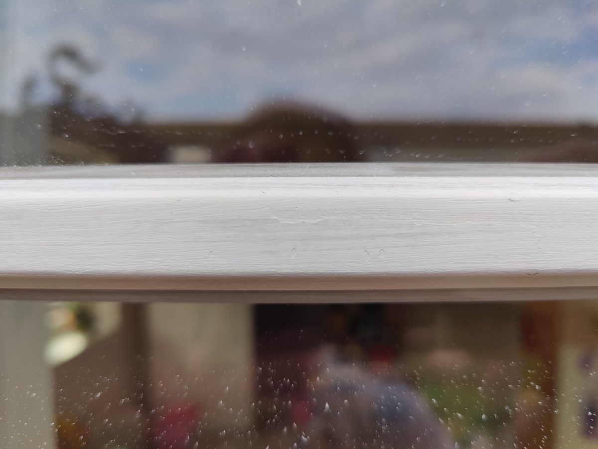

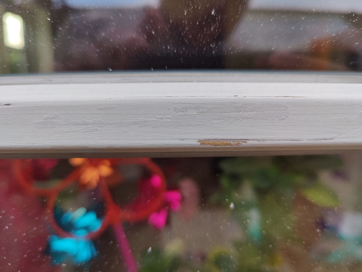

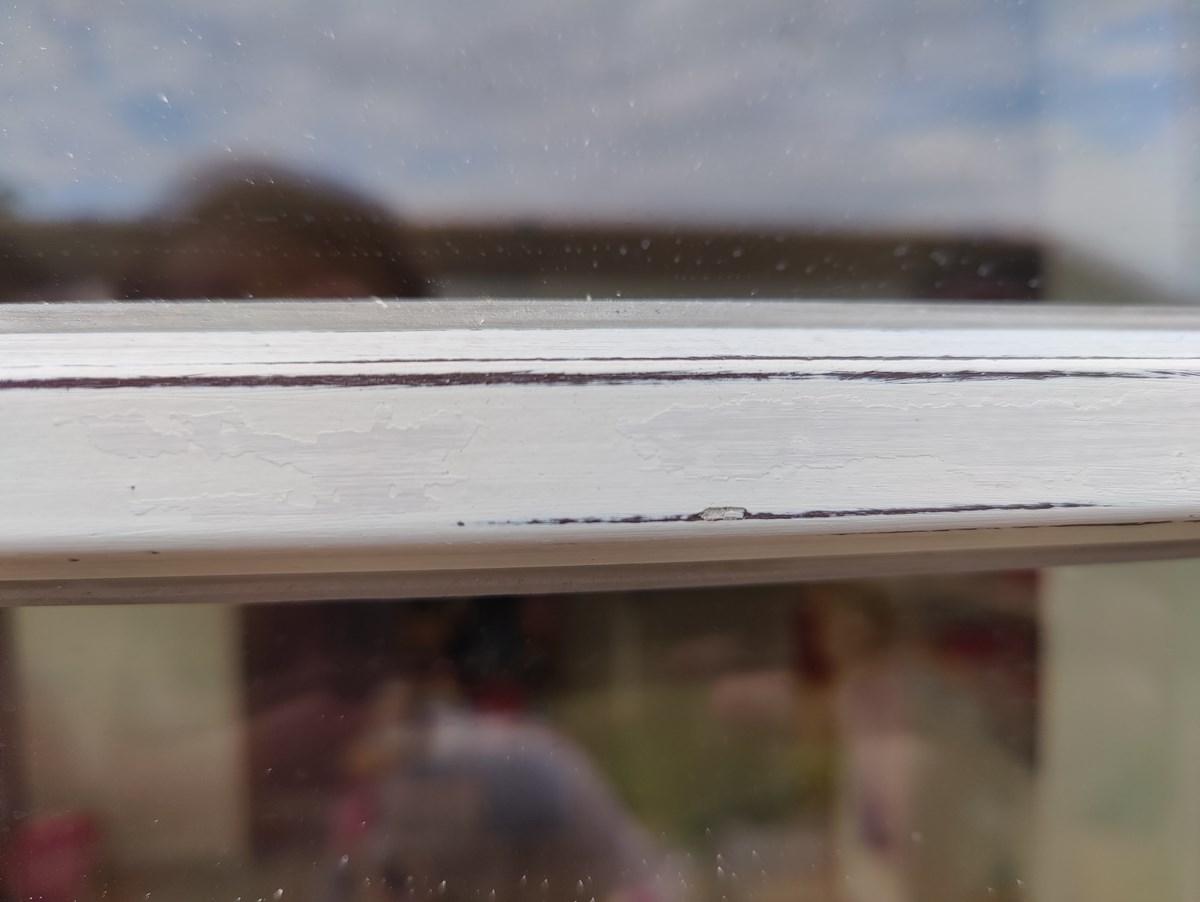

Hej. Jeg skal have malet sprosser og lister udvendigt på mine vinduer. Jeg har tidligere fået malet dem af én, der ikke rensede ordentligt af, så senest påførte lag maling er skallet af mange steder.
Jeg har nu skrabet og slebet let med korn 80. Vil I sige, det er klar til grundrens, grundingsolie på bart træ og så maling? Eller skal jeg have alt maling fra det senest påførte lag væk fra lister og sprosser? Det sidste sider umiddelbart godt fast.
Jeg vil gerne have et godt resultat denne gang.
Jeg ved ikke om det er den rigtige måde, men sådan gjorde jeg: sleb det meste gl. maling af, 2 x primer oliebaseret med ml.slib, derefter 2 x maling efterfølgende. Brug maling til udendørs brug. ( primer skal være mat/slibe og åndbar ) Det er fristende at bruge oliebaseret maling ovenpå primer, men selvom det nok flyder bedre sammen, vil det med tiden krakelere og falme, Det gør akryl ( eller olieforstærket acryl ikke ) - blot hvad der fungerede for mig...  Ps. brug en passende slibesvamp til ml. slibning.
Tak for svar. Jeg har allerede malingen stående og de skal kun have ét lag - hele vinduet skal have en tur næste år, er planen.
Jeg er mest i tvivl om, hvor meget af den gamle maling, jeg bør fjerne. Jeg kan vel fint dække de små ujævnheder med et lag maling? Og mon ikke det holder fint?
