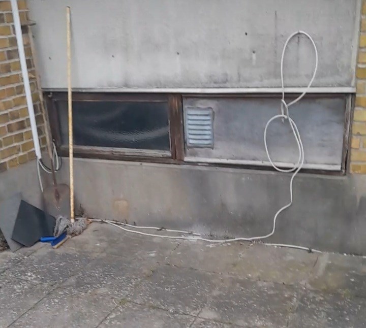

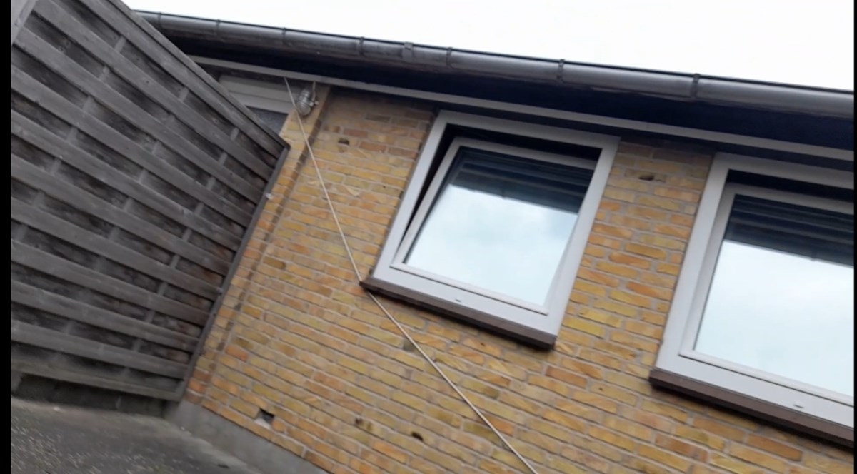

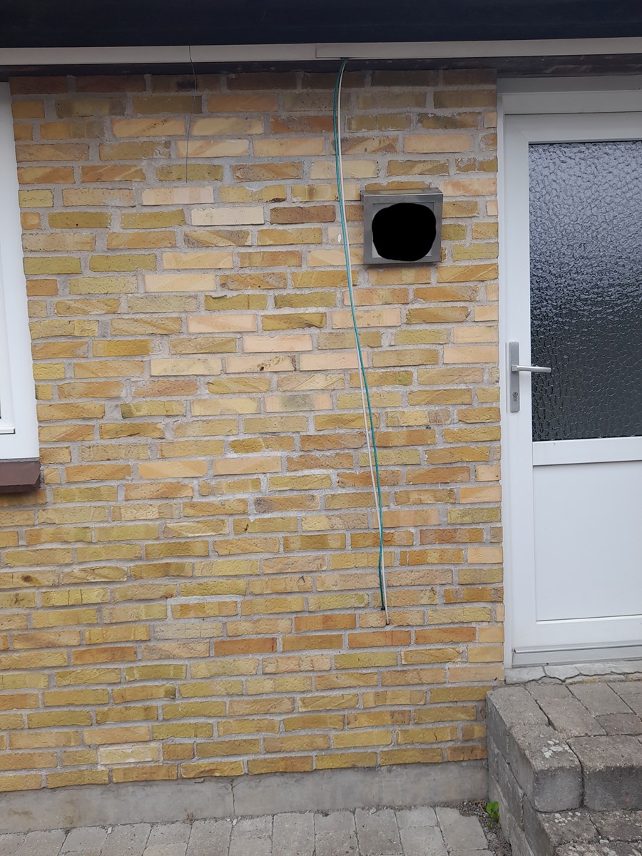

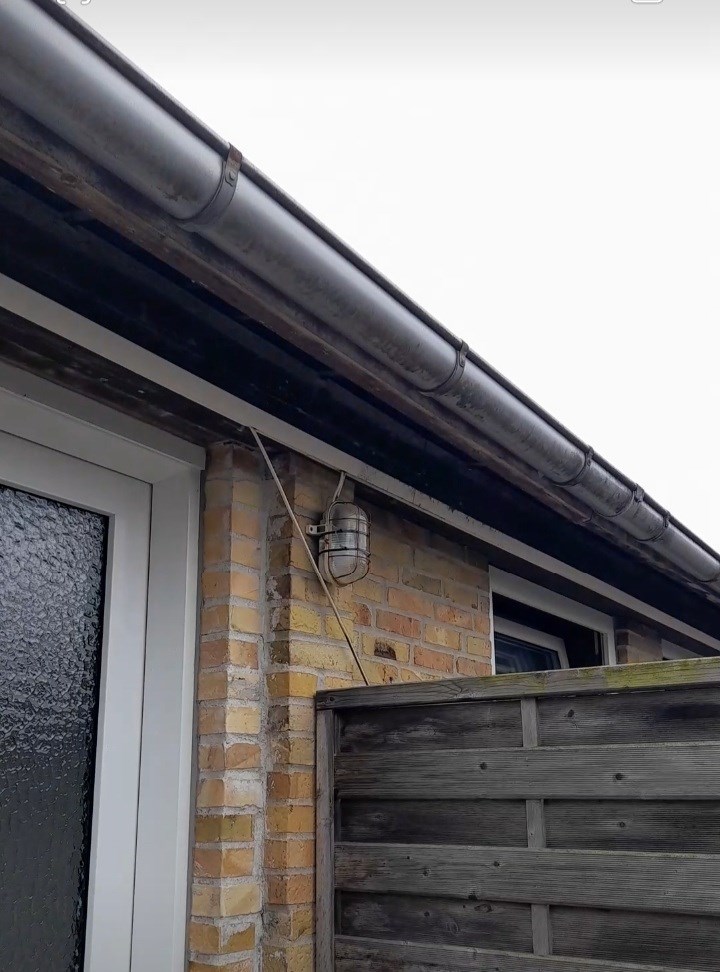

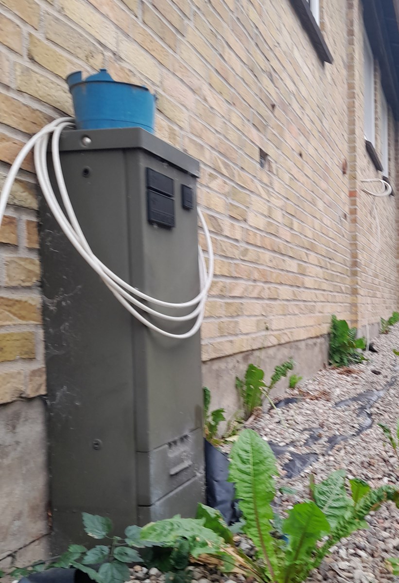

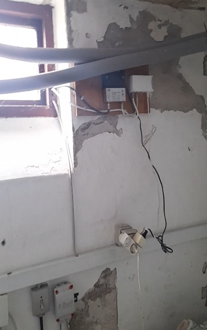

Hej alle, jeg bor til leje og syndes at mange elinstallationer ser meget sjusket og uprofessionelt ud, jeg ville blive rigtig glad hvis i kan bekræfte mig i at det ser forfærdeligt ud, og måske fortælle om det overhovedet er sikker/lovligt
På forhånd tak
Velkommen på lds
Det er ikke så nemt at gætte på da vi kun har billeder. Men hvis der er strøm på kablerne så må de ikke hænge løse og det er det man ser på de første 5 billeder. Er det forberedelse til noget så er det ok hvis det bliver fastgjort inden der kommer strøm på. På det sidste billede fordeles vist ud fra en dobbelt stikk. på en uhensigts mæssig måde.
Der er et par kraft stik nederst i billedet hvilket kunne indikere at det er en vaskekælder. Er det et fælles vaskerum så er det ikke lovlig med den type stikkontakt.
Tak for hurtigt svar, ja det er fælles vaskekælder, nogle af kablerne går til lamperne udenfor bygningen, resten ved jeg ikke hvor ender, de stikker bare ind og ud af væggen fra lejlighed til lejlighed, og de har hængt sådan i mange år
Som Erik skriver er det svært at bedømme korrekt ud fra billederne. Det ser ud som om der en skøn blanding af antenneinstallation og stærkstrømsinstallation. Det hele ser i øvrig ud til at være udført særdeles uprofessionelt og med væsentlige mangler.
