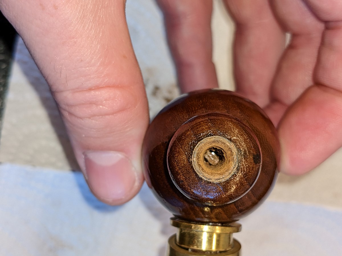

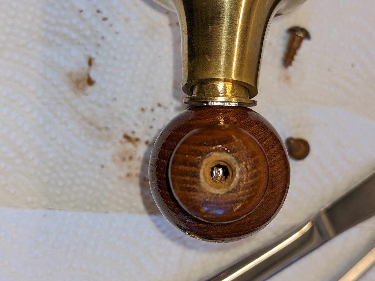

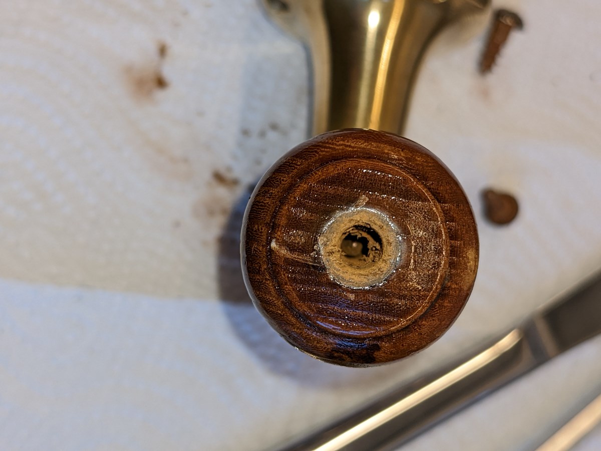

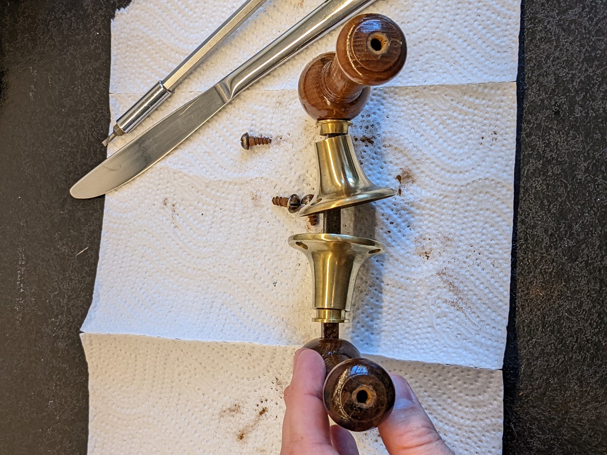

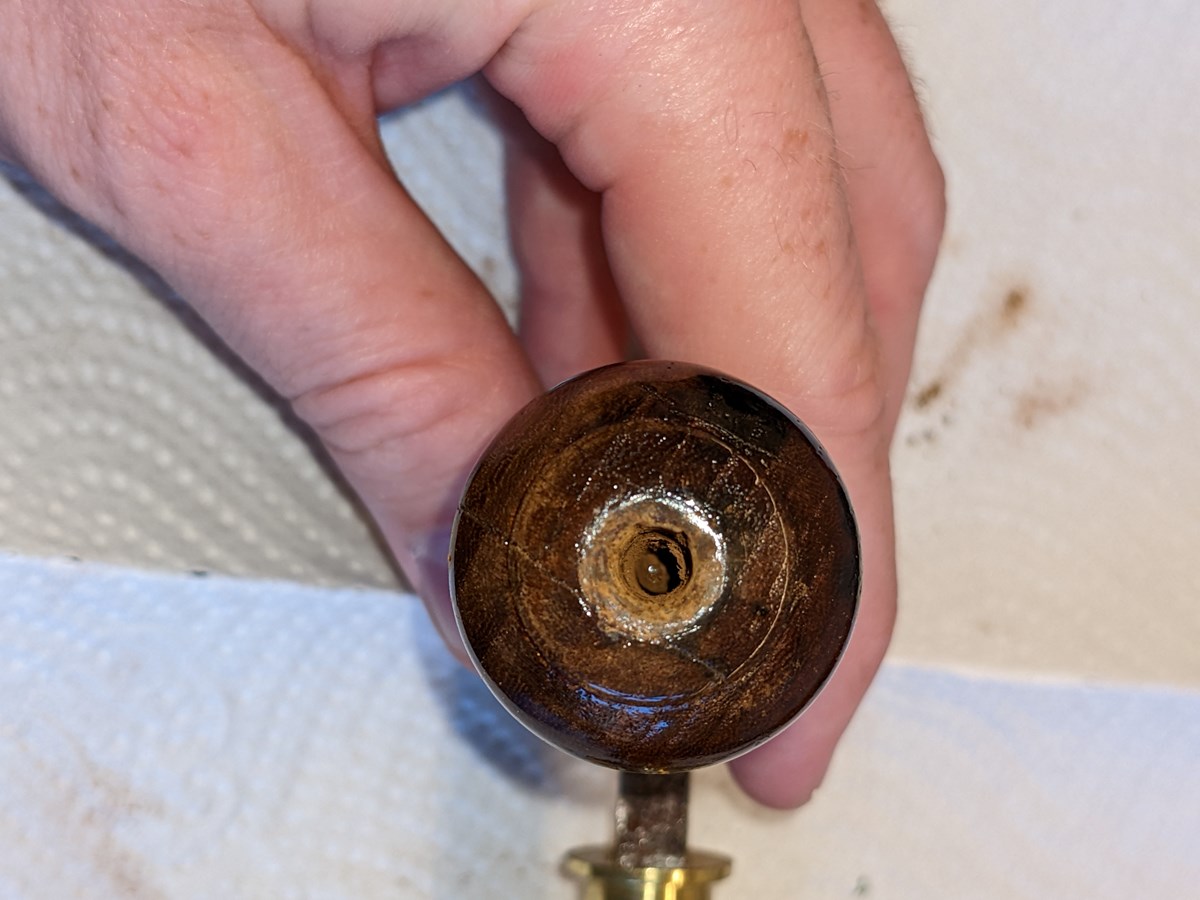

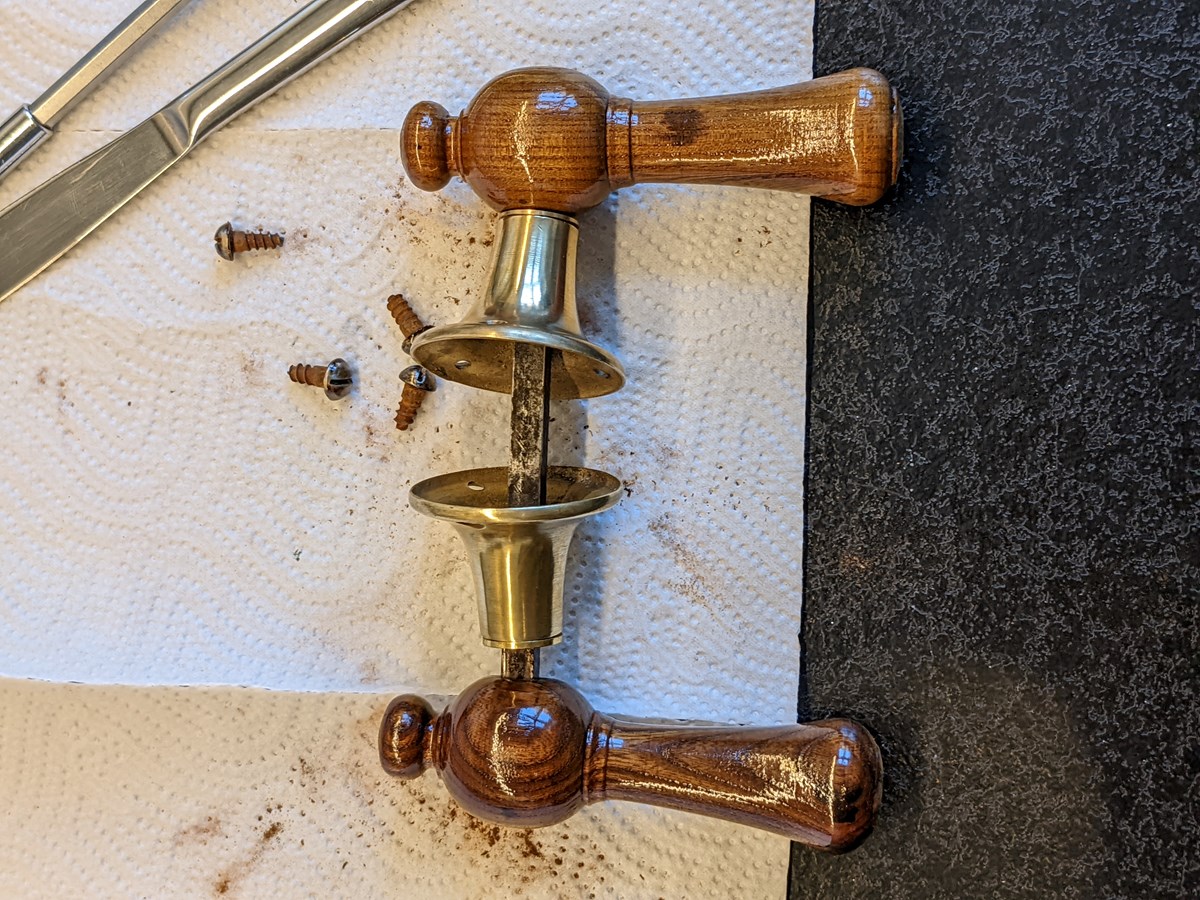

Jeg har erhvervet mit sådan et fint gammelt dørhåndtag som jeg vil montere på min dør til køkkentrappen.
Men..
Jeg kan sgu ikke få skilt lortet ad. Der sidder to skruer i hvert håndtag som jeg kan løsne, men de virker ikke rigtigt til at have en funktion?
Jeg forestiller mig at der sidder en stift eller noget inde i et eller begge håndtag som skal slås ud/løst.
Er der en som har en ide til hvordan jeg adskiller og derefter montere håndtaget igen?
På forhånd tak
Så vidt jeg kan se, så sidder der stifter i håndtaget. Jeg vil tro, at de er sat i fra den korte side.
Der har formentlig samlet sig rust eller skidt, så de ikke lige kan falde ud nu.
Find et søm - så tykt som muligt - som du kan stikke ind fra den lange side og se så, om ikke du kan slå stifterne ud via den korte del. Lang side er den del af håndtaget, som man holder på.
Kurt B. Andersen
Tak for svaret, det var også den tanke jeg havde. Det får et forsøg i morgen
