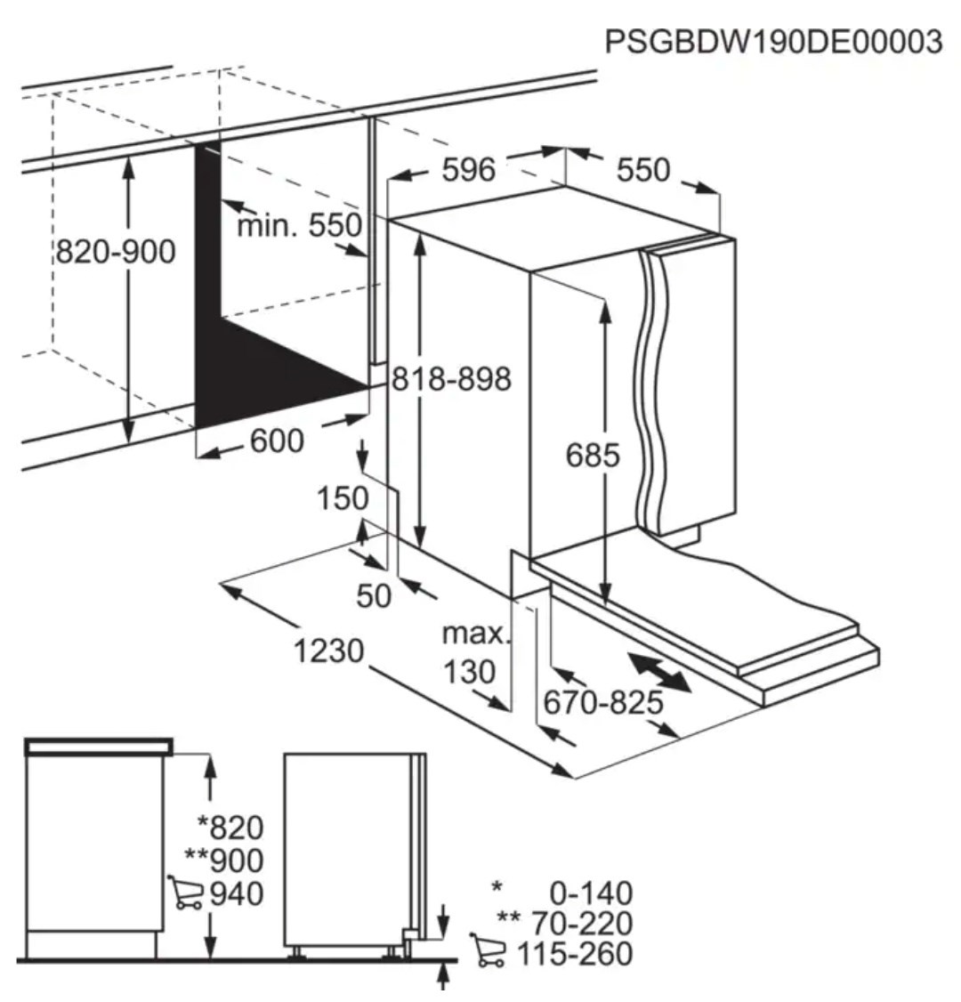

Den står til at passe i et hul der er 86,5-92,5cm i højden. Så har vi kigget i Elgiganten, og fundet et tilbud på en Electrolux der koster det halve: https://www.elgiganten.dk/product/hvidevarer/opvaskemaskine/electrolux-opvaskemaskine-eez89300l/406617#reviews
På denne står der at den passer i et hul der er 82-90cm højt. Men vores køkkentegninger viser at der bliver 92cm op til underkanten af bordpladen.
Er der nogen der kan sige om det vil give problemer? Og mere generelt, hvilke mærker passer sammen med Kvik?

Kvik har standard køkkenmål, og stort set alle mærker kan til passes. Når din ønskede maskine mangler lidt i højde så har et ikke meget betydning da lågen uden på maskinen bare skal tilpasses til hullet.
Vil du have maskinen til at nå helt op til toppen af hullet lægger man en ekstra hylde ind over bundpladen i opvaske hullet.

Kvik har netop ikke “standard” mål på deres køkkenelementer, de er højere end den gængse højde på markedet.. ville også købe en maskine der passer i højden, der står gerne i beskrivelsen om den passer til kvik/Ikea køkken, da Ikea vist også er højere..
Hvor tyk er jeres bordplade? Bare være obs på overkant bordplade ikke bliver for høj,
Hvorfor ikke gøre som EV skriver, og læg en plade på minimum 20 mm ind under maskinen, så du kan montere den korrekt. Det bliver vel dækket af en sokkel alligevel.

Det kan måske give problemer med glidebeslagene på fronten til maskinen, da der måske ikke er plads nok til at fronten kan svinge rundt i bunden. På vores maskine til samme køkken passer det på millimeter.
Som jeg læser installationsvejledningen, så bør maskinen kunne installeres i et hul på op til 940 mm i højden. Ikonet ved siden af dette mål får mig dog til at tro, at det kræver køb ekstraudstyr. Men der er jo også andre mål at tage højde for. Sokkelhøjde, sokkeldybde og lågehøjde er nogle af de vigtigste.
