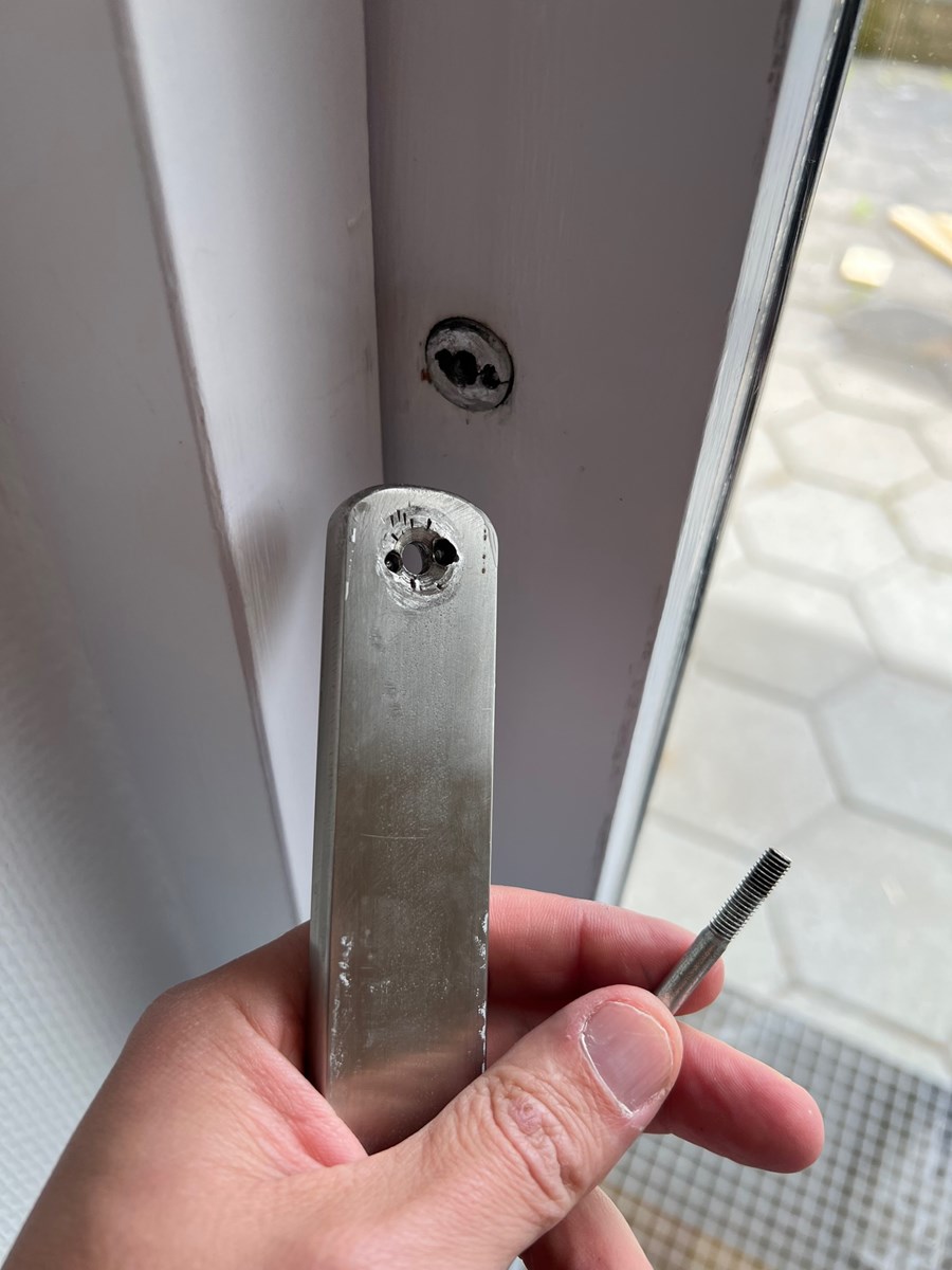

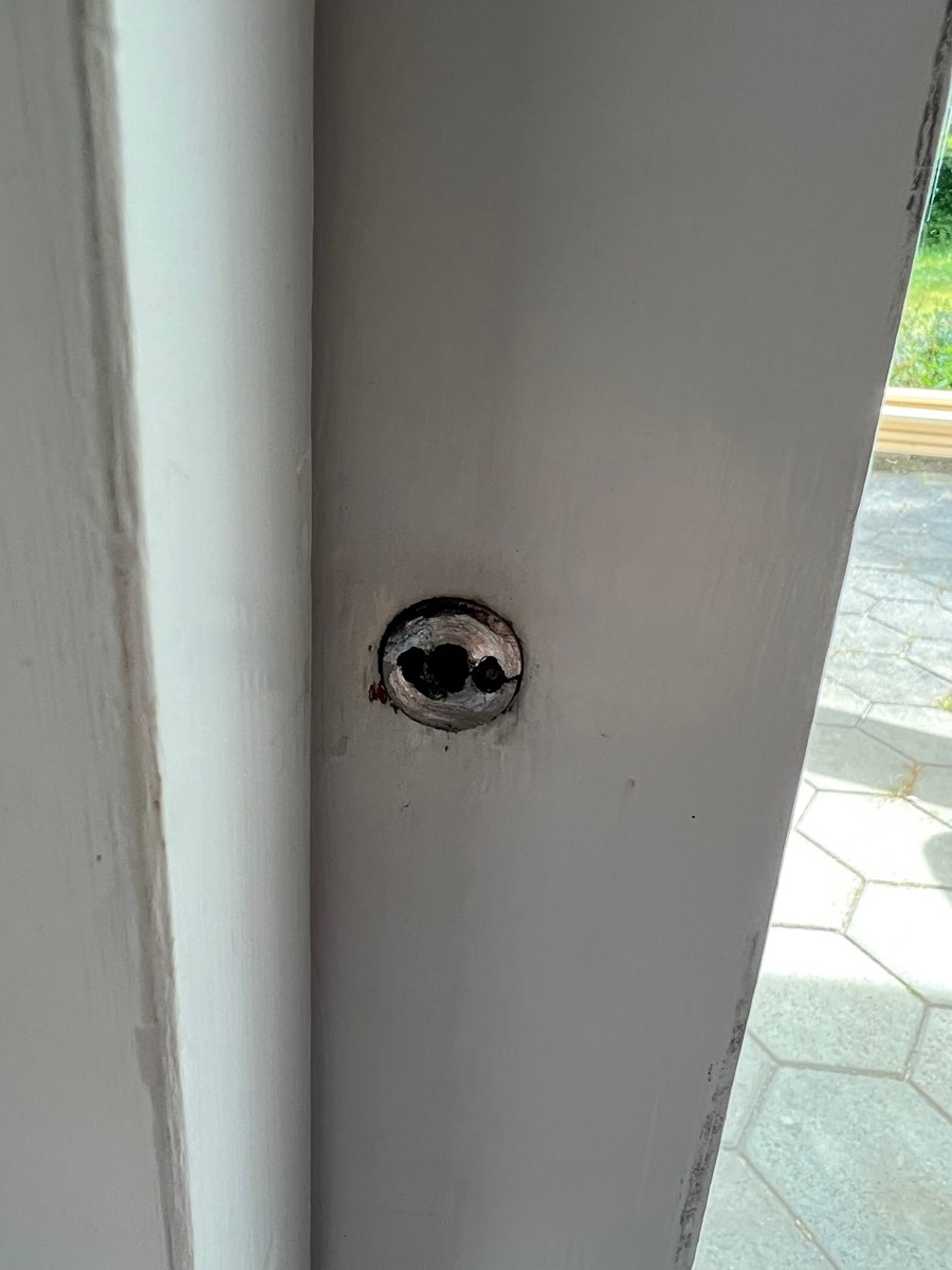

Hey
Håndtaget på vores terrassedør er gået i udu. Det virker som om de her metalpaler inden i er knækket. Er der nogen kloge hoveder herinde, som ved hvor man kan købe sådan et nyt greb og låsemekanik henne - eller hvad man kan gøre for at fixe det?
På forhånd mange tak!!
Mvh
Martin
Hej Martin Br
Velkommen til LDS
Stanglåsen eller ratter "Kantstanglås" som Låsemekanik korrekte heder i denne dør
Om det kan laves på stede tør jeg ikke udtale mig om.
Da Kantstanglåsen nok er fra et sted i 70erne. vil jeg sige den er slidtop.
Du skal have Kantstanglås skruet af. så du kan tage den med ind i en Specialbutik, Men du skal forvent at det er en bestillingsvare,
Så kan de bestille den ratte Type/Model hjem til dig der passer.
alt efter hvor i landet du er
Butikker der kan kunne klare din opgave er.
Beclaco forhandler
Carl Ras
Special Butikken.
Du skal forvente en pris på 1250-1750.- alt efter type.
Låsesmede kan også få en hjem til dig. men de er typist lidt dyre.
