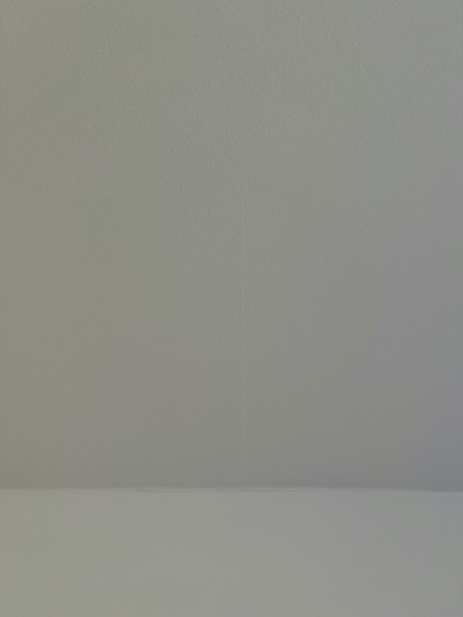

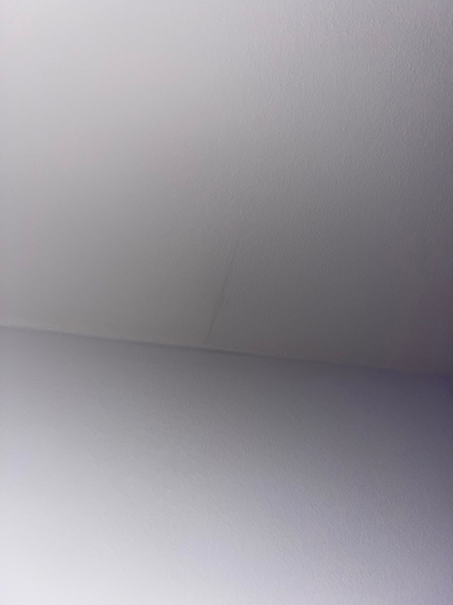

Jeg overtog for ca. 2 år siden mit hus og har på det seneste opdaget at nogle af gipspladerne i loftet er sunket en lille smule ved samlingerne, det er sket i 2 forskellige rum nu og det er i dem begge fra væggen og så løber det et stykke ud, jeg har vedhæftet et par billeder hvis det kan hjælpe.
Er der nogen der har et bud på hvad det kan skyldes og om det er noget der vil synke yderligere?

Jeg kan ikke rigtig se det på billedet, men af din forklaring kan man godt forestille sig hvad du mener.
Hvis du prøver at trykke lidt op på gips pladen så kan du sikkert mærke om det er selve pladen der giver sig lidt. Så er det sømmet op og det har så løsnet sig lidt.
Eller pladen er skruet forkert op. Altså at skrue hovedet er gået igennem første lag pap og derfor kun holder i gips delen. Det er porøst og giver sig efterhånden.
Årsagen kan også være at der står kasser på loftet som trykker ned på isolering og plader. Ellers er det svært at komme med et gæt.
Så der skal nok nogle skruer i og kun lige så de er en smule under sænkede.
Men det indebærer jo typisk både spartling og maling.
