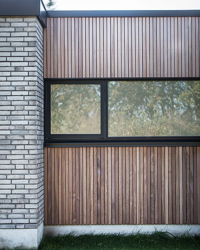

Vi skal til at montere lodret liste beklædning, ligesom på billedet.
For at sikre man får et rent og lige snit på alle lister, var tanken at skære dem til med 15° graders snit med en rundsav med førringsskinne eller en dyksav efter de er monteret.
Kan det lade sig gøre at montere styreskinne lodret på beklædning, hvor det ikke er muligt at bruge skruetvinger? Hvis ja, hvordan?

Skinnen skal ikke monteres mange mm skævt ved et par af dine lister for skævheden kan ses på lang afstand. Hvorfor ikke bare montere dem på samme måde alle andre gør?
Sav dem på ind bordrundsav inden de monteres, og brug en liste passende størrelse til at holde samme afstand mellem alle lameller.
Selvbygger med stort S.
Ok du mener lodret savning imellem alle lister. ? ? Det ville være omsonst når man meget lettere kan montere dem korrekt.
Jeg troede det var savning af ender.
