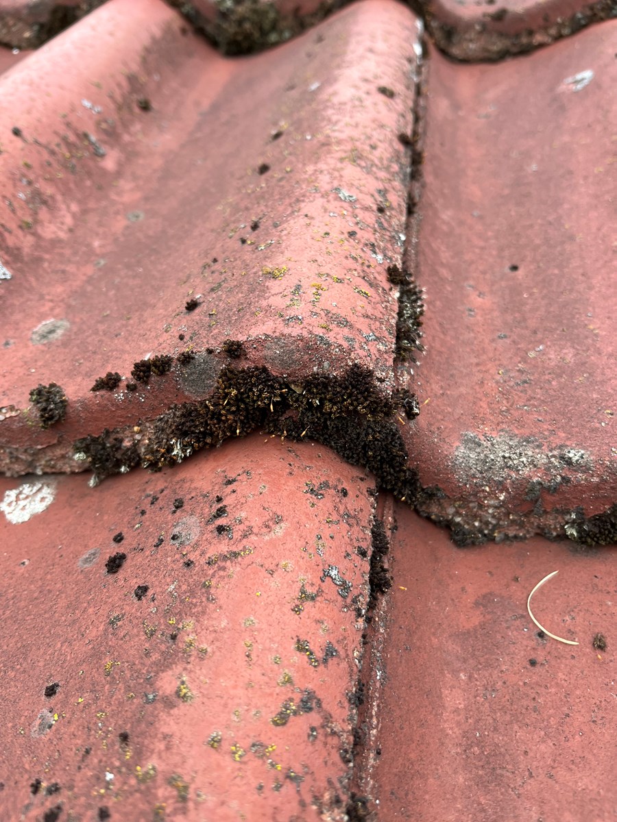

Mos på taget A.K 159 14-06-2022 22:24 Hej har en del mos på taget. Hvordan kan jeg fjerne det uden at ødelægge bællegning? 6 svar Følg tråden Annonce Annonce Annonce
A.K Trådstarter 159 15-06-2022 06:30 Vil alge rens løsne det her mos fra taget af. Og skal man skylle den væk. Efter et par dage. Og alge rens vil du anbafale. Er det den som hedder roof clenaer? Eller er det almindelig alge rens man blader med vand? LDS Tip Automatisk tip Altid lave priser hos Harald Nyborg! Se ugens bedste tilbud her
BOFH 2601 8600 15-06-2022 07:26 Du behandler taget på en varm tør dag så giften trænger maksimalt ind og er virksom længe. Næste forår har vind og frost fjernet det meste.Om du bruger roof cleaner eller andre mærker er lige meget da det virksomme stof er det samme. Bruger selv BN Almo fra dem uden h./BOFH Giv mig min kop kaffe og et serverrum!
A.K Trådstarter 159 15-06-2022 08:46 Skal den sprøjtes med en almindelig sprøjte. Dwn på 5 liter. Eller skal bruge en roof cleaner skaft som sprøjter det
BOFH 2601 8600 15-06-2022 09:08 Hvis du kan gå på taget kan du sagtens bruge en havesprøjte, bruger selv skumlansen til højtryksrenser./BOFH Giv mig min kop kaffe og et serverrum!
je_ns 9873 15-06-2022 09:30 Hvis du kan bruge en almindelig havesprøjte er det langt det bedste, med en roof cleaner ender det meste af blandingen i tagrenden. Vi prøver igen, i morgen --
