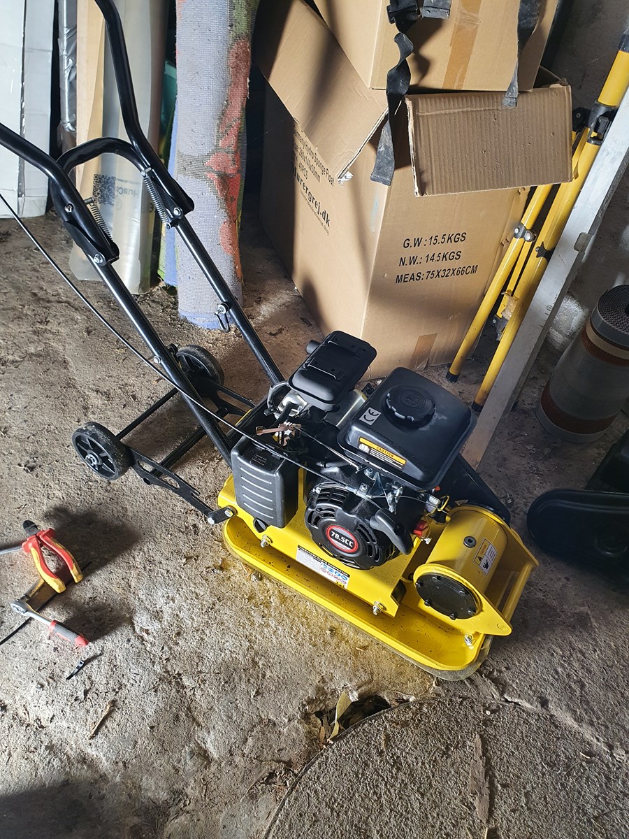

Hej jeg har en ven som har købt en ny pladevibrator ved en privat uden garanti han har samlet den og den vil ikke starte nu har jeg selv kigger på den ventiler køre fint op og ned den får gnist og der kommer benzin dog var dyssen stoppet til at starte med dette er renset ud
Problemet er at den slår lige igang 5-10 sekunder og går ud nogle gange før eller senere end andre jeg kan kan ikke lige komme på hvad jeg ellers skulle tjekke nogle gode ideer ?
Mærke bearsafe
Mode c50
Motor 78.5 cc
