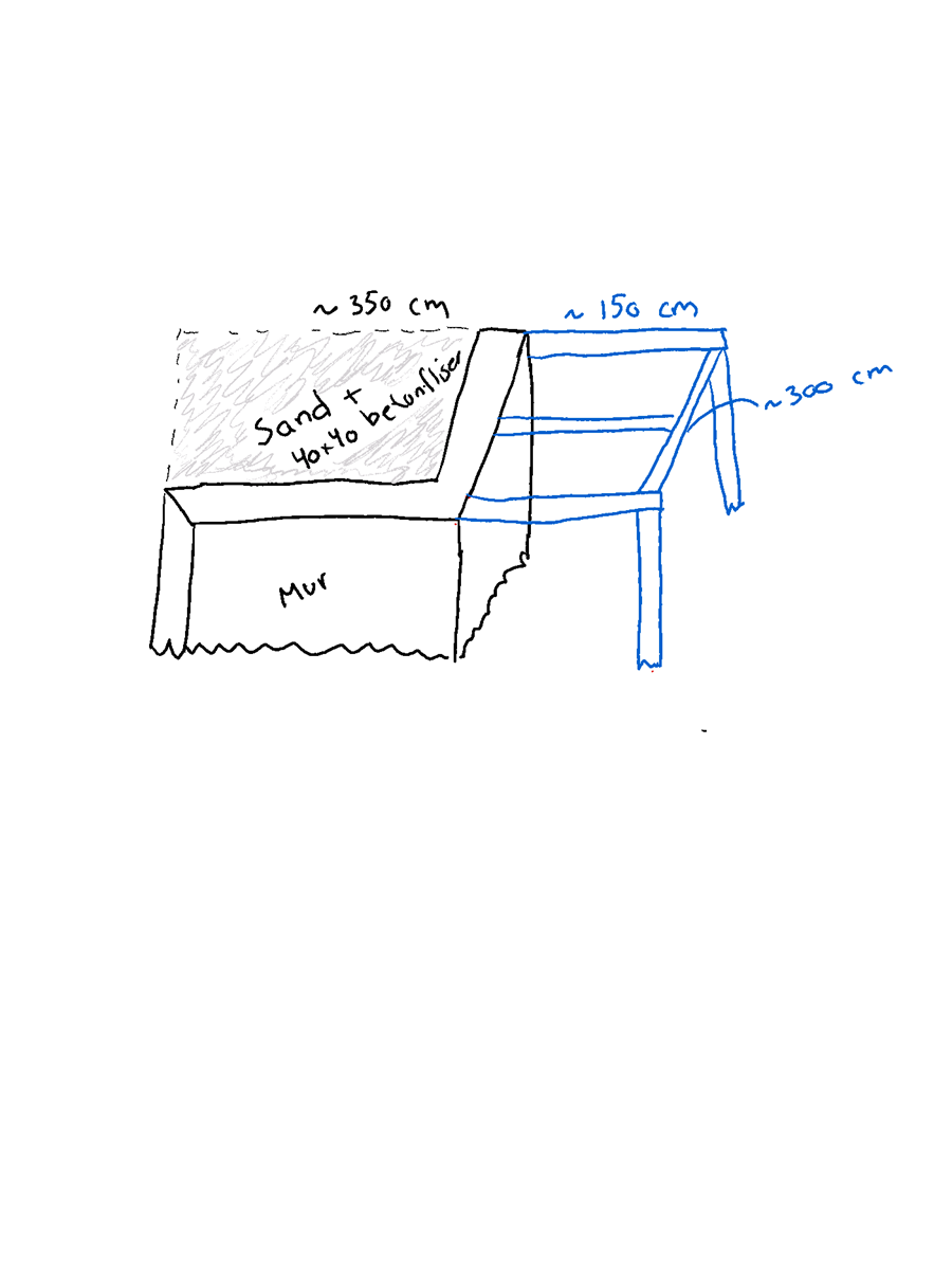

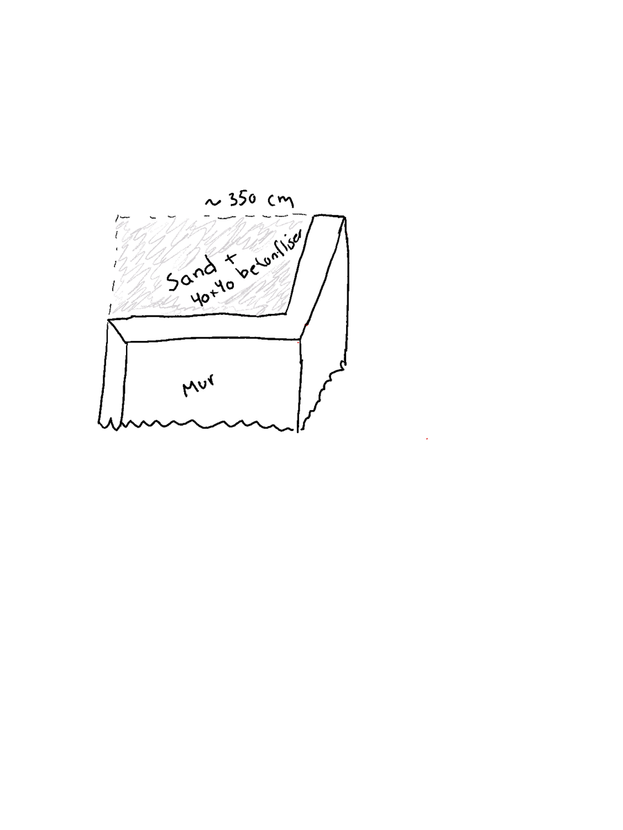

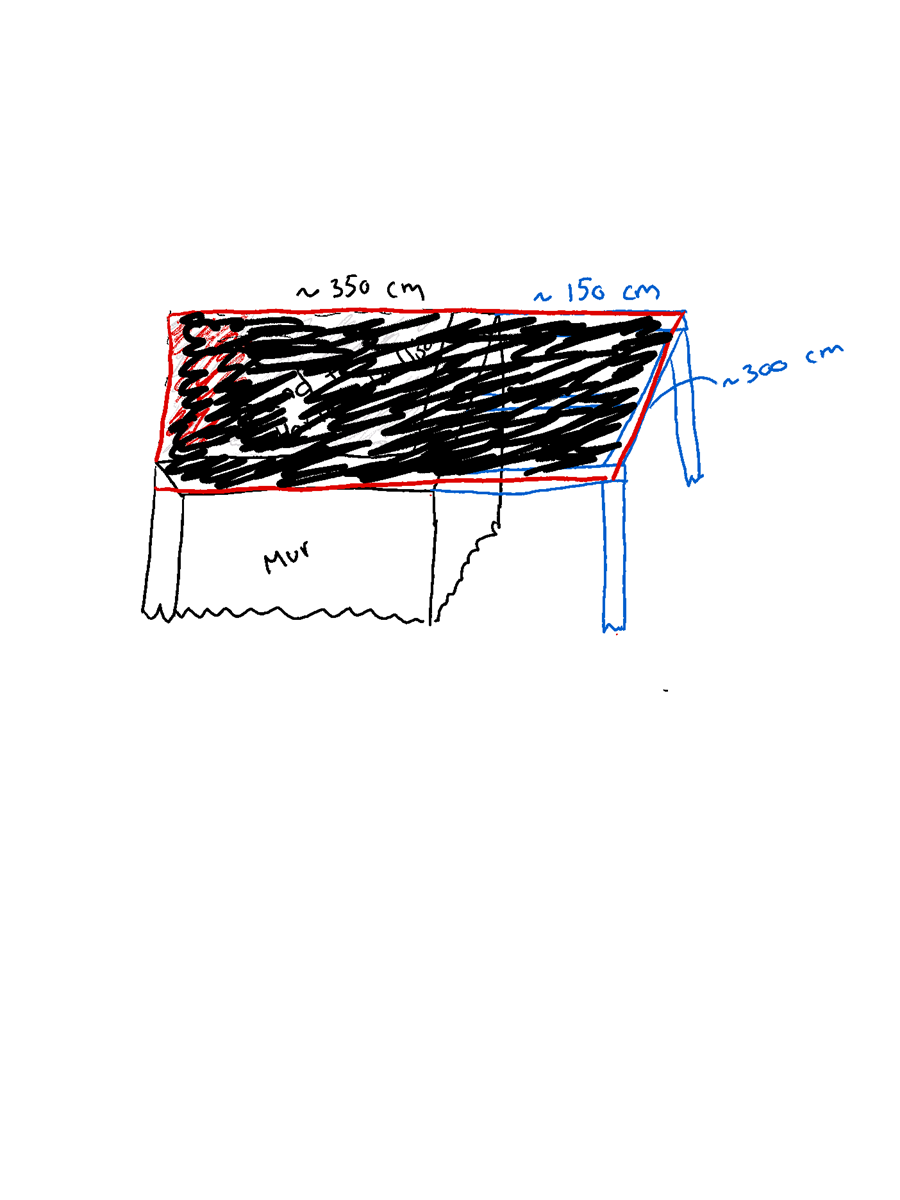

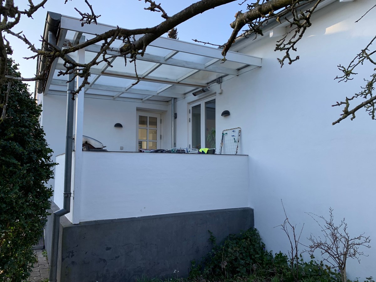

Jeg planlægger at udvide vores eksisterende terrasse så den kan blive større.
Den er i dag bygget ind mod huset (på to af siderne) og placeret ca 90 cm over jorden. Den er opbygget af mure og fyldt med sand og ovenpå ligger der betonfliser.
Jeg vil gerne have udvidet den ca 1,5 meter til den ene side (langs husmur til højre på billede 1) og have klinker lagt på hele gulvet.
Min plan er følgende:
  1. Fjerne betonfliser
  2. Fjerne sidemure så de stopper i niveau med sandpuden (de hvide mure ovenpå det grå fundament på billede 1)
  3. Bygge et solidt træskelet de 1,5 meter ud til siden i samme niveau som sandpuden ved en rem på eksisterende mur (kanten på terrassen i dag) og så punktstøbe et træskelet med stolpebærere i 90 cm dybde i passende afstand fra hinanden (tænker 3 stolper over de 3 meter)
  4. Udlægge svanehaleplader på hele arealet (altså på sandpuden og ud over træskelettet)
  5. Langs hus lægge 30mm kantisolering, da huset er facadeisoleret med bats og puds
  6. Udlægge 5-10 cm beton med rionet
  7. Lægge klinker ovenpå arealet
Jeg regner med (og håber på) at blande beton selv med cement og støbemix.
Taget skal selvfølgelig også udvides, men det tager vi seperat :)
Spørgsmål:
  1. Er det en farbar plan?
  2. Vil betonpladen holde til at ligge både på sandpuden og ovenpå træskelettet?
  3. Hvor tykt lag beton skal der udlægges?
  4. Er planen med cement og støbemix den rigtige?
  5. Er rionet nødvendigt oven hele pladen eller kun ved overgang fra sand til træskelet? Og skal rionet jordes?
  6. Vil spærtræ på 150x75mm være passende til at bygge træskelettet med? Eller skal det være større?
  7. Er 3 stolper nok til at understøtte remmen over de 3 meter?
  8. Andet jeg skal tage højde for?
Billede 1 (Eksisterende terrasse)
Billede 2 (Opbygning af terrasse)
Billede 3 (Udbygning af træskelet)
Billede 4 (Betonplade)
Jeg håber I kan hjælpe mig lidt på vej.
Peter

Pas på at det ikke kommer til at ligne noget klamp. Det bliver vist ikke en pæn løsning.
Find en løsning, der når det står færdigt, ligner noget der ikke er kommet en grim knopskydning på.
Jeg ville bygge videre på den grå sokkel og fylde op med grus/sand. Facade isoleringen skal så muligvis fjernes der hvor der skal fyldes op.
Hilsen Jens J.

Hvorfor mener du at det ikke kan laves pænt?
Når jeg kigger på dit nederste billede ser det ud som en grim knopskydnings løsning.
Hilsen Jens J.
Jeg må give Jens ret. Ud over at konstruerer en øjebæ får du aldrig pudset glat over den eksisterende sokkel/mur med den konstruktion du påtænker uanset hvad. Isoleringen er det mindste problem.
Selv om du funderer som det eksisterende skal du stadig være meget omhyggelig med armeringen der forbinder de to konstruktioner.
I stedet for sand kan du med fordel fylde med sten, så undgår du stampning/vibrering af fyldet.
