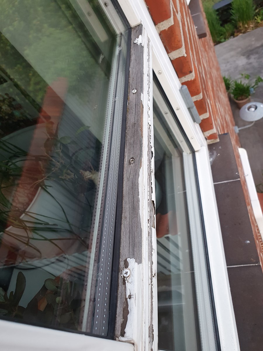

I min gavl på 1. sal ser mine vinduer ud som på billed.
jeg tænker egentlig at sætte alulister på de underste lister.
Alternativt er vel at grunde og male.
træet ser som sådan fint nok ud.
Hvis jeg vil sætte alukant henover, skal listen så alligevel males først?
Skal jeg tage lidt af de lodrette lister i bunden, så alukant ikke har direkte kontakt til dem?
Katmus

Som udgangspunkt vil jeg ikke ændre på noget der fungerer. Dine vinduer ser bare meget forsømte ud, men umiddelbart ser jeg ingen tegn på råd..
Da malingen stort set er afskallet overalt, skal du grunde omhyggeligt med et middel der er foreneligt med malingen.
Alulister skal stå alene. Så den nederste glasliste skal fjernes samt ca. 20 mm af side glaslister. På den måde er det alu glaslisten der dækker helt ud til siderne.
Der skal monteres 2 - 3  klemme beslag som holder aluliste på plads.

Den viste liste har en langsgående revne i næsten hele dens længde som det vil være vanskeligt at holde lukket - den ville jeg udskifte. Hvorvidt en aluliste i samme design kan findes til en centersprosse ved jeg ikke, bundglaslister vil ændre ift det nuværende udseende.

Det er lidt svært at se men dine ruder ligner 16mm i to lag (og iøvrigt uden varmkant).
En 3-lags rude er 54mm tyk så det bliver det svært at få plads til uden at fræse ud i rammen.
