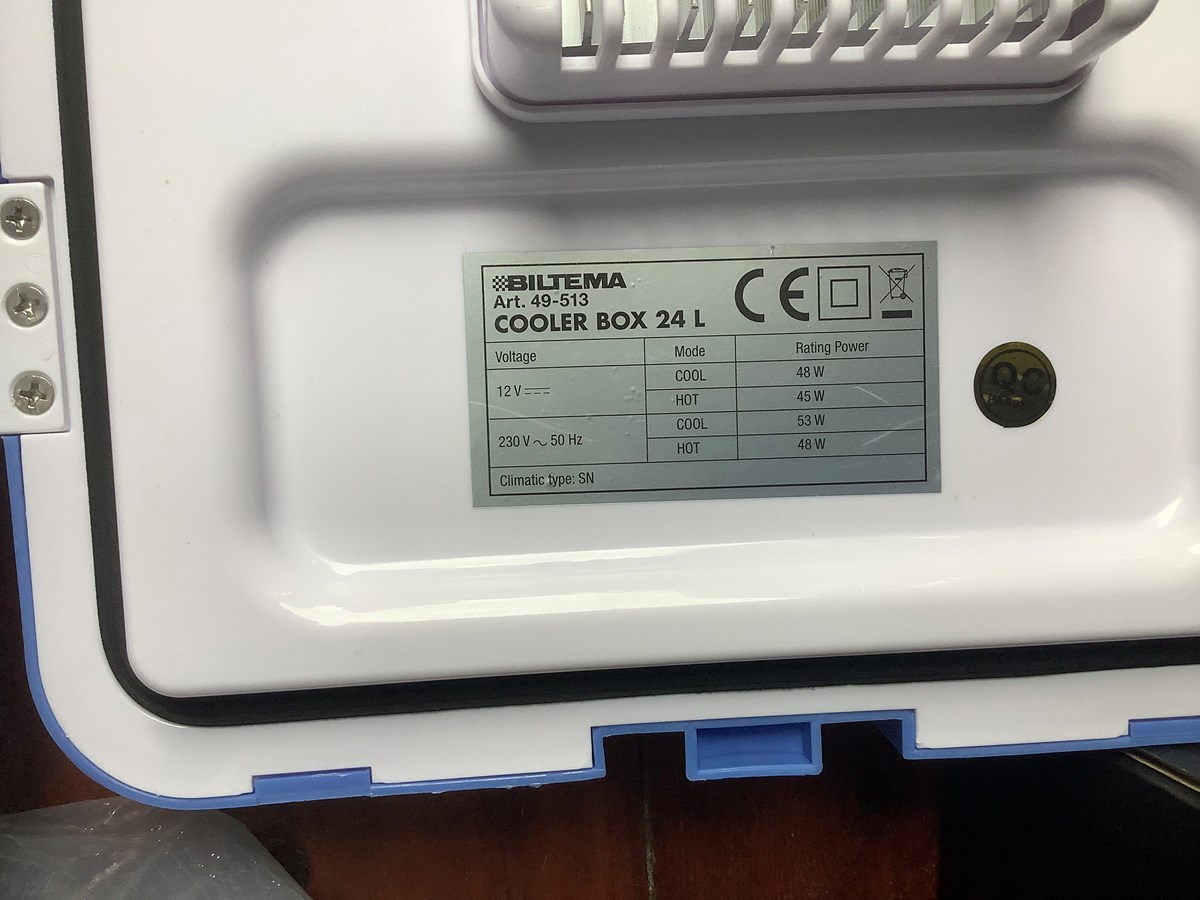

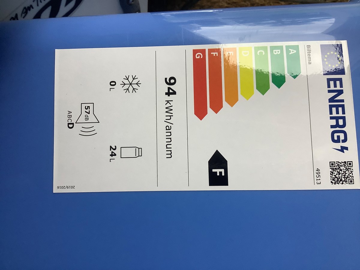

Vil gerne have en kølekasse,(spec . se vedhæftede fil) som gerne skulle køre i længere perioder. Vil det virke hvis vi går op til et 100Ah batteri, og i så fald hvor længe vil det køre ?

Hvis det er typen uden kompressor, bruger den strøm hele tiden 48 watt, så med et 100 ah batteri der er helt opladet, burde den kunne køre i  ca 24 timer, så er batteriet ved at være helt tom.

De skriver max 11-15 grader under omgivelsestemperatur -det er for ringe og for meget strøm. Jeg vil anbefale enten en kompressor -den er dyr men sat til køl og ikke frys vil, Biltemas bruge mindre strøm og maske en gang tid på 20%.

Den du viser er en billig med peltier-element. Den vil teoretisk kunne køle i 20 timer på et 100 Ah batteri.
Kølebokse med peltier-elementer har en virknings grad på kun 5%. Dem med kompressor har bedre virkningsgrad og kan derfor køle længere på det samme batteri.
