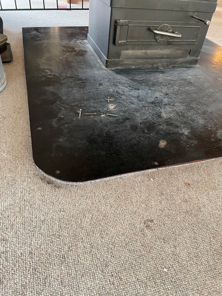

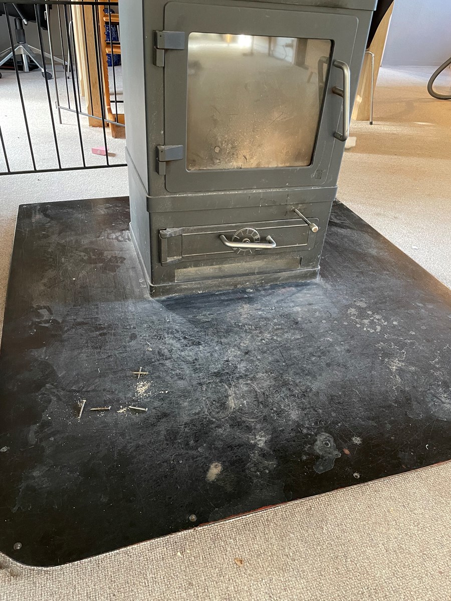

Jeg har læst at nogen fjerner. helt brændeovnen. Og lægger gulv nedenunder.
Det ville jeg jo meget gerne undgå.

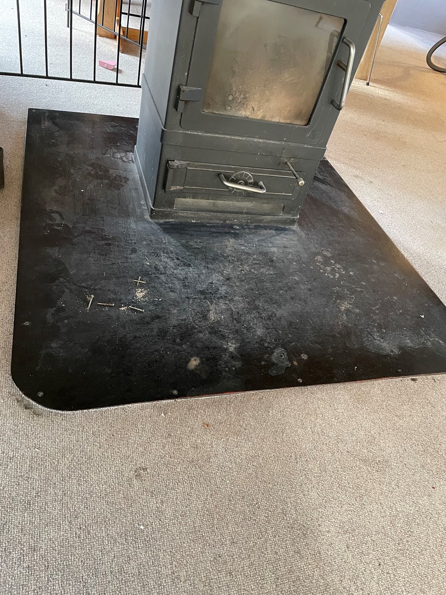

Spørgsmålet er så kan jeg nøjes med at ligge. Gulvet et stykke ind under. Den store metalplade under brændeovnen. Eller hvordan skal det gøres.

Brændeovnen står på gulvet. Træk skorstensrøret fra. Sæt en sækkevogn under og flyt den væk mens du laver gulvet. Den vejer ca. 100 kg så det skal være et par stærke fyre, hvis den skal løftes væk. Du skal nok have noget nyt tætningssnor, når du sætter den tilbage.
Det tager 10 minutter at flytte den og 30 minutter at få den tilbage.

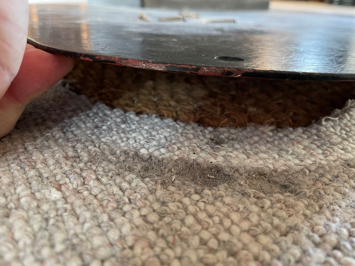

Hvis ikke jeg ser helt forkert, så ligger der et gråt gulvtæppe et stykke ind under jernpladen, hvor det støder op mod noget der ligner et tæppe af bast. Hvis du fjerner det grå tæppe, så kan du lade klik-gulvet stikke de 3-5cm ind under jernpladen, som det grå tæppe gør nu. Det burde være let at få lavet en pæn / usynlig afslutning på den måde, uden at skulle flytte brændeovnen.

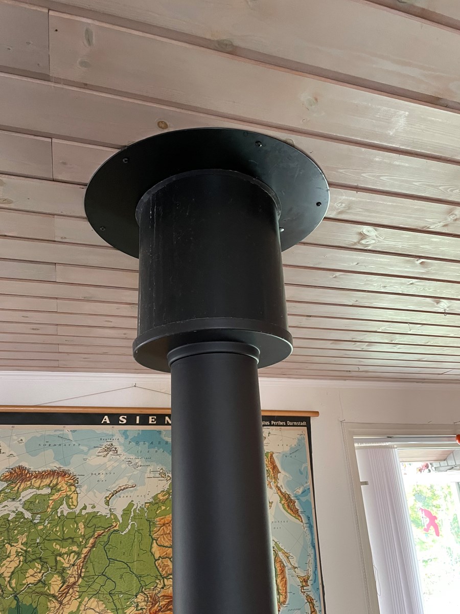

Ja hvis det var så let desvære går røret lige op på loftet så tænker den skal hæves osv ;)
 Det var også min tanke ;) men ved ikke om gulvet kan holde til det hvis brændeovnen kun står på noget af gulvet.
Gulvet kan holde. Efter din løsning vil brændeovn ikke trykke på det nye gulv. Det næste problem er så om det nye gulv har samme tykkelse som tæppet under jernpladen. Hvis det nye gulv er tykkere vil pladens kant bukke lidt op, og i kan slå tæerne noget så grimt.
Det bliver ikke lige til at montere et klikgulv som skal gå under brændeovnspladen synes jeg. Den måde det samles på gør at det skal skråt ind på det forrige stykke klikgulv og så bliver det svært at det kommer helt under pladen rundt om brændeovnen. Men ja, jeg ved heller ikke hvordan du skal gøre med det lodrette skorstensrør.,
Jeg ville helt sikkert fjerne brændeovnen og sætter klikgulv under. Det har jeg selv gjort og det har da holdt i snart 2 år. Jeg sætte også et stykke klikgulv dæmpene underlag under jernpladen, blot så det stadig ser pænt ud hvis en dag brændeovnen fjernes, samt at trykket er ligeligt fordelt. Men det er nok ikke nødvendigt (brændeovnen presser underlaget så meget ned så man ser ikke at der er en forhøjning af pladen.
Det er næsten sikkert let. Har selv lige monteret højere/nyere brændeovn i værkstedet. Løsnede nogle ringe med en skruetrækker, skød skorstene ca. 40 cm op. Og så ned på den nye.

Basten er vist det grå tæppe, men i skyggen ser det farvemæssigt anderledes ud.
