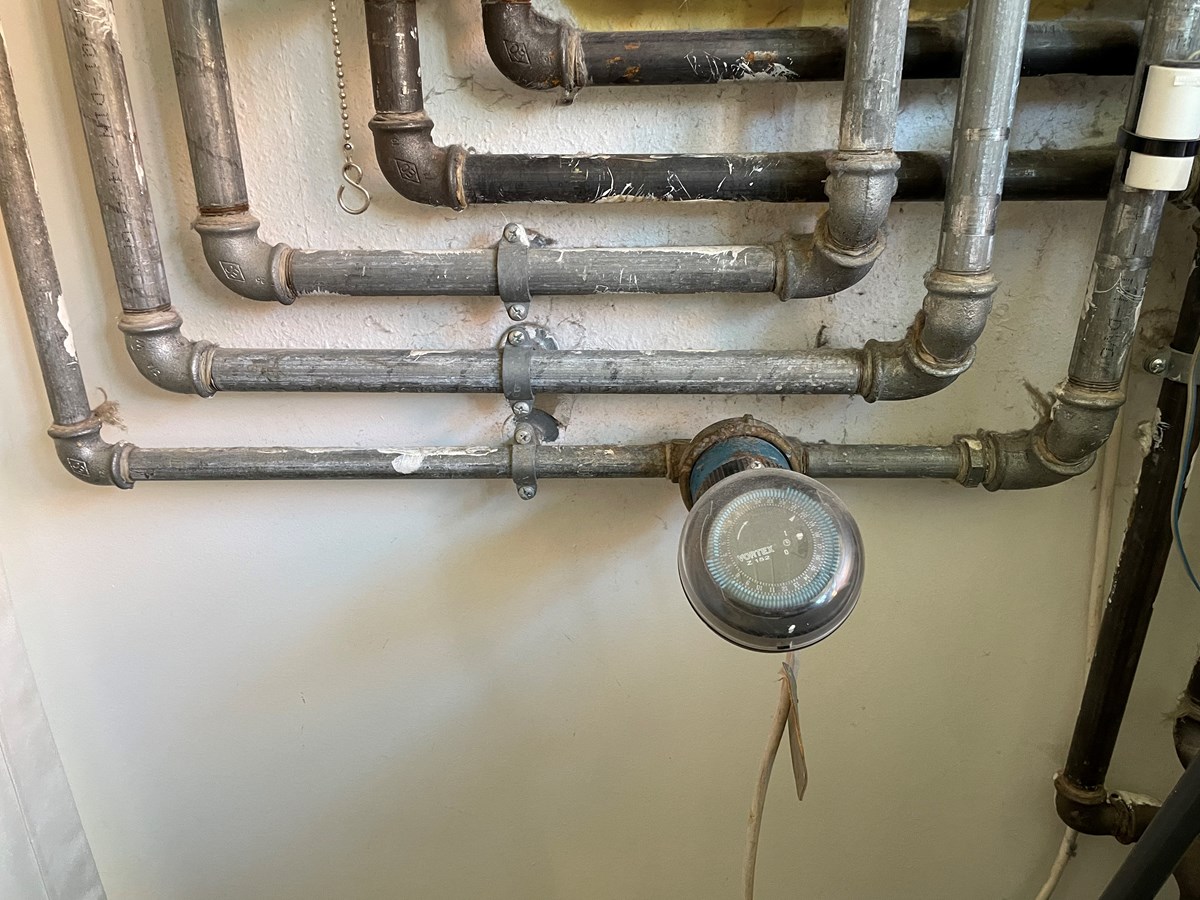

Skift af varmatvands cirkulation Laro88 33 6400 13-06-2022 17:52 Jeg har en cirkulationspumpe til brugsvand som er stået af. Det er ingen unioner så jeg tænker en enkelt union i den ene ende og en 15mm pex i stedet for det lange stykke rør. 2 svar Følg tråden Annonce Annonce Annonce
S. Fabrin 19648 4400 13-06-2022 18:25 Lav det med to unioner, så det er nemmere at skifte pumpen en anden gang. Det vil også se lidt mere professionelt ud. fase
Søren O 7968 7000 13-06-2022 19:24 Prøv med 2 radiatorforskrininger. Det er lige før at det korte rørstykke blot kan undværes, men du skal nok regne med et kort nippelrør og en muffe. Søren O
