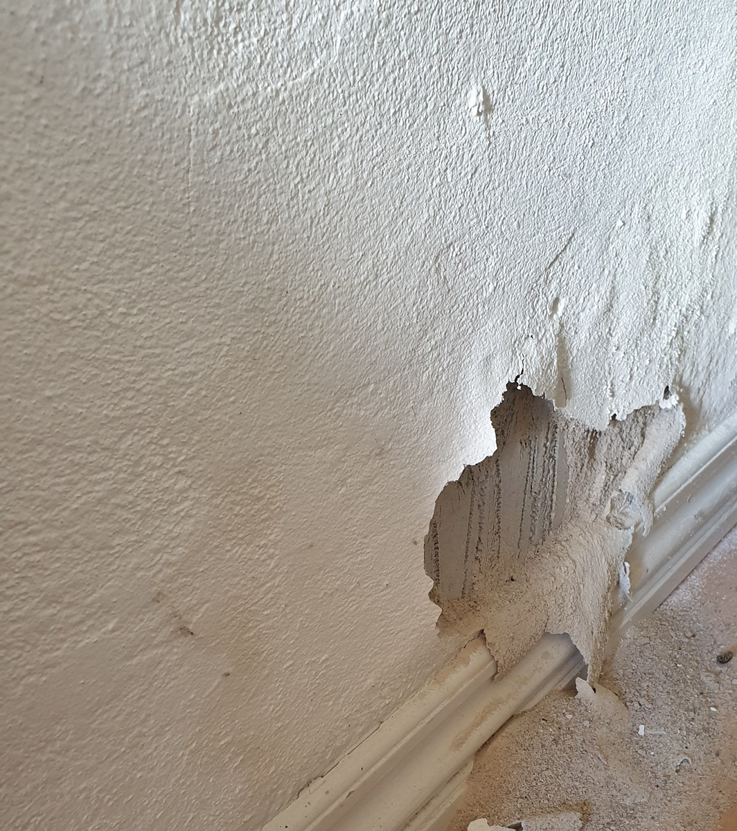

Jeg har en fuldmuret og isoleret garage. Mursten yderst, pudset gasbeton inderst. Det hele er opført og pudset i 1963. Vel forventeligt, er pudset indenfor i dårlig stand.
Der er huller, den lyder hult mange steder, mens andre steder sidder den stadig fint nok fast. Jeg vil gerne få ordnet væggene i garagen, så der kan sættes reoler og hylder op, og for at der ser pænere ud indenfor - og jeg tænker, at det nytter ikke noget, at det første 1 cm af væggen (puds) sidder løst.

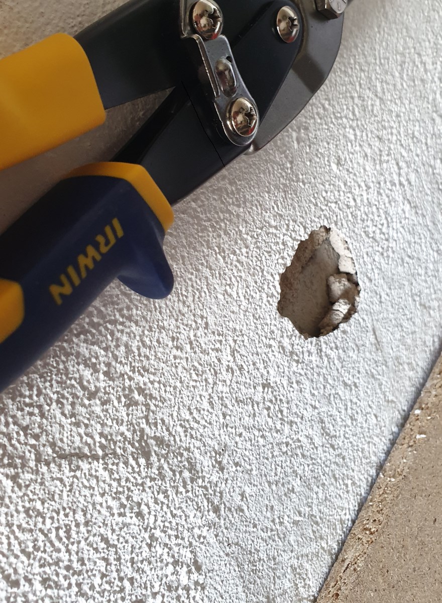

Der har også været slået ting ind i væggen ved et uheld og det har resulteret i nogle huller, hvor man kan se, at pudset sidder meget dårligt fast. Jeg har vedhæftet et par billeder som eksempel på det.
Hvordan ordner jeg væggene, hvis jeg vil undgå at rive alt puds ned, og pudse 35 kvm væg op på ny?

Bank pudset af, hvor det er løst og puds det op.
S. Fabrin skrev den 13-06-2022 14:29:19
Jeg har forsøgt et tilfældigt sted. Så snart jeg banker, løsner alt andet sig også, selvom det ikke lød hult. Hvis jeg fortsætter, ender jeg med at banke 90% af pudset ned, fordi det hele løsner sig og falder af...
Hvis det andet også løsner sig, er det fordi det er for løst. Du skal banke alt ned der er løst, samt alt der bliver løst undervejs, ellers har det nye lag ikke en jordisk chance for at hæfte. Så for du blot problemet om igen, med din nye væg.
Jeg ville pudse op i durapuds.
