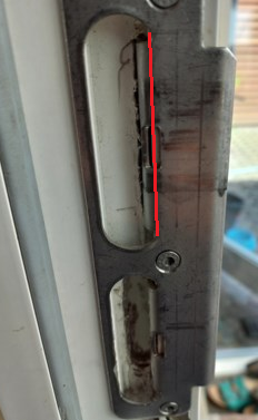

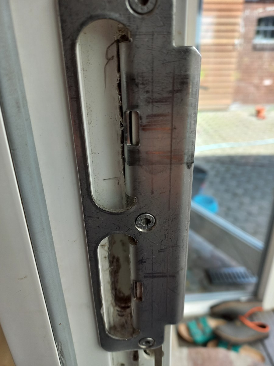

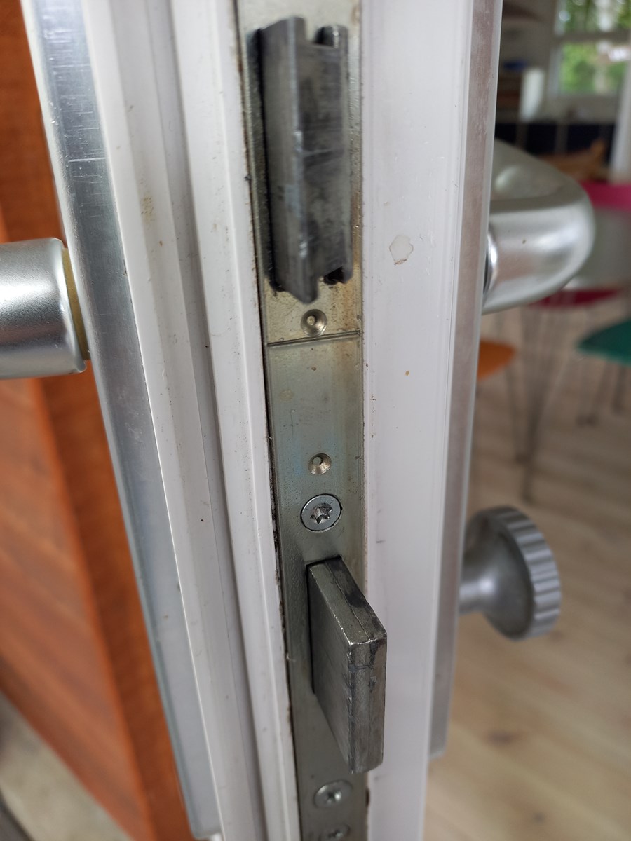

Den øverste falle fanger ikke slutblikket. De to fallers anlægsflade ligger ikke på linie. Mon det er et forkert slutblik der er monteret fra start?
Dør af plast (Kastrup) til havestue. Assa lås (svjks).
Jeg tror ikke det er muligt at trykke slutblikket, så fallen kan nå at fange.

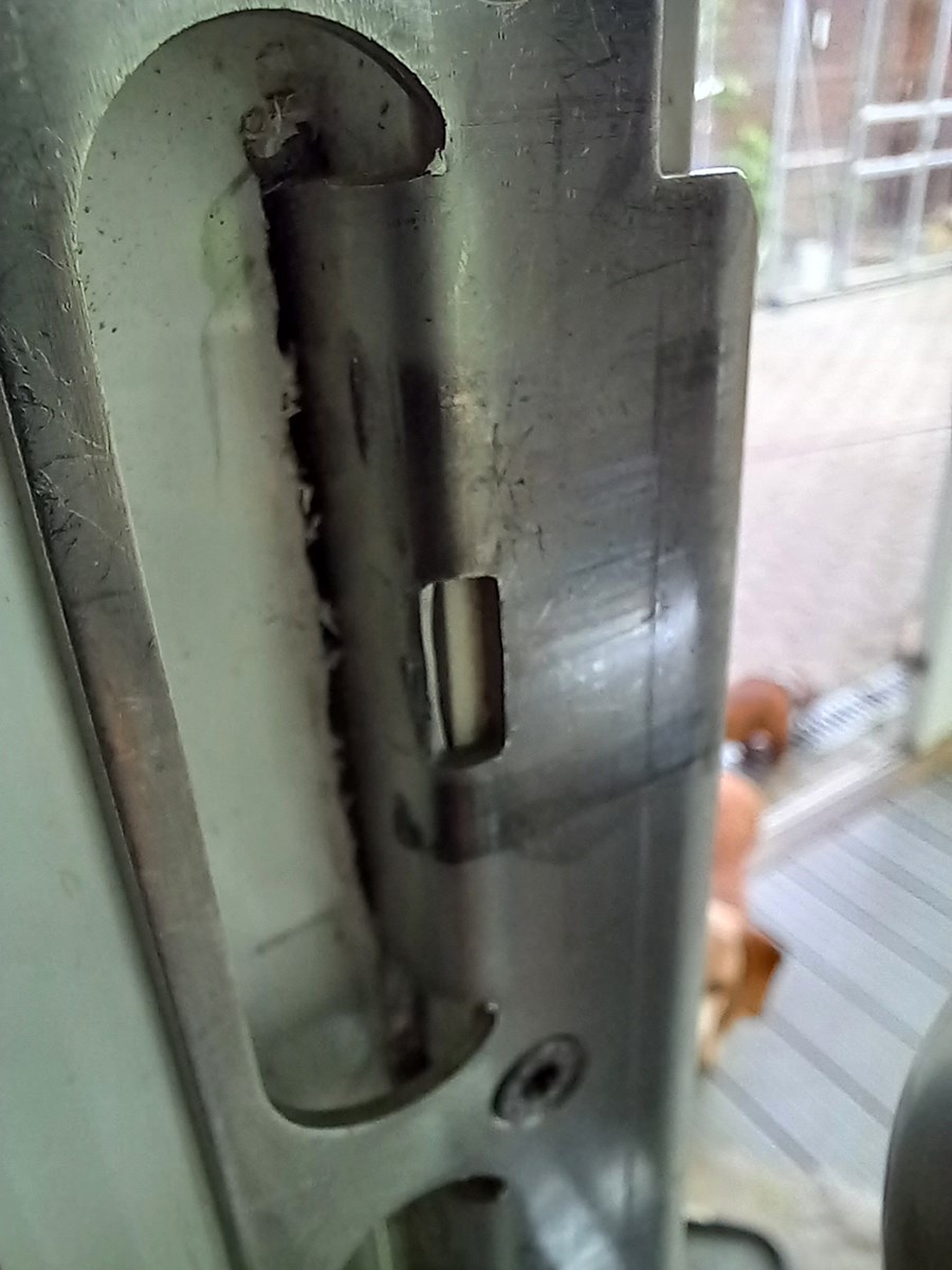

Hvis ikke blikket kan justeres, kunne du skære lidt af..
Eller måske tage blikket af og presse sammen i en skruestik.
Udfordringen er det der ombuk, der ikke rigtigt er plads til at klemme mere i udsparingen. Og umiddelbart kan jeg ikke se, at jeg kan skaffe mere plads.
Kan jeg mon få det til at fungere, hvis jeg skære ombukket til den øverste falle (næsten) væk?

Måske. Men dørerne lukker pænt og ser ikke ud til at sidde skævt i karmen. Tætningslister ser hele ud og ser ud til at sidde korrekt.
Så faktisk tror jeg aldrig den tidligere ejer har haft det til at virke. Jeg er nok den første der har givet dørene et par dråber olie i 10+ år.
