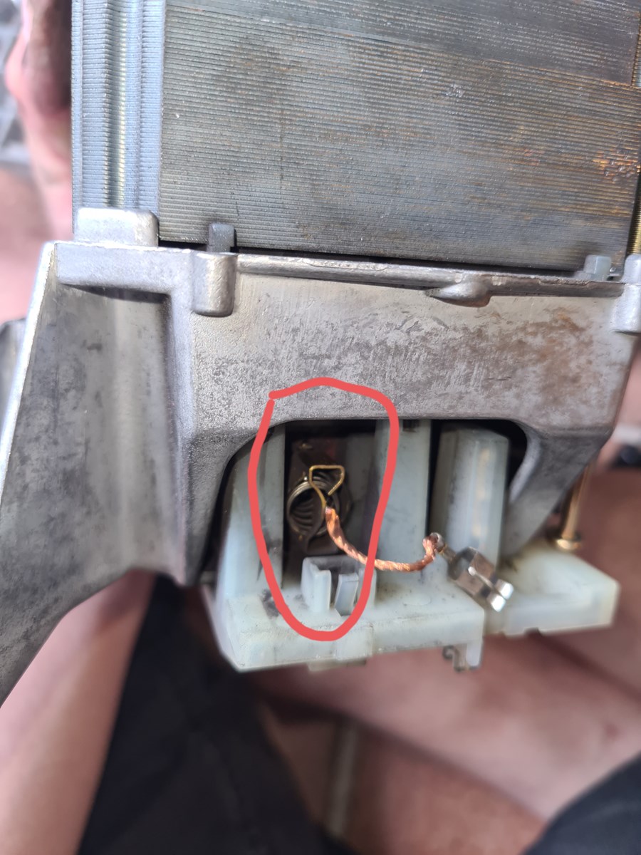

Min gamle vaskemaskine begynder at skylle så snart der startes et program - det lader til at være pga. slidte kul.
Det er lykkedes mig at afmontere motoren, men jeg er i tvivl om hvordan jeg får kullene ud.
Oppefra eller fra siden/hvordan løsner jeg dem?
Det viste sig man bare skulle lægge lidt kræfter i, og trække ud fra siden 🙂

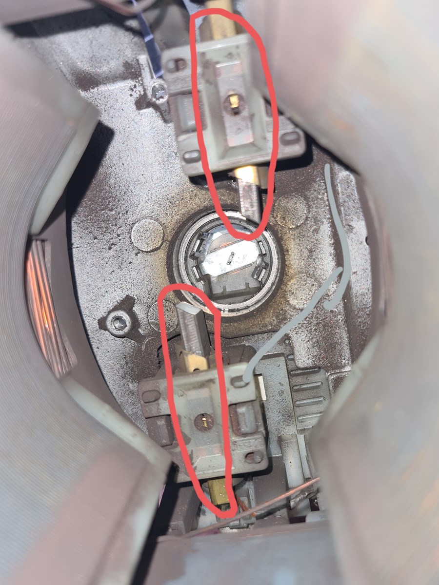

På billede nr. 2 er vist noget der ligner en lås over fjederen, som du måske kan tage af og få kullet ud.
Hvorfor tror du det er på grund af slidte kul. de ser ud til at være lange nok, når de ligger an på  kommutatoren.
