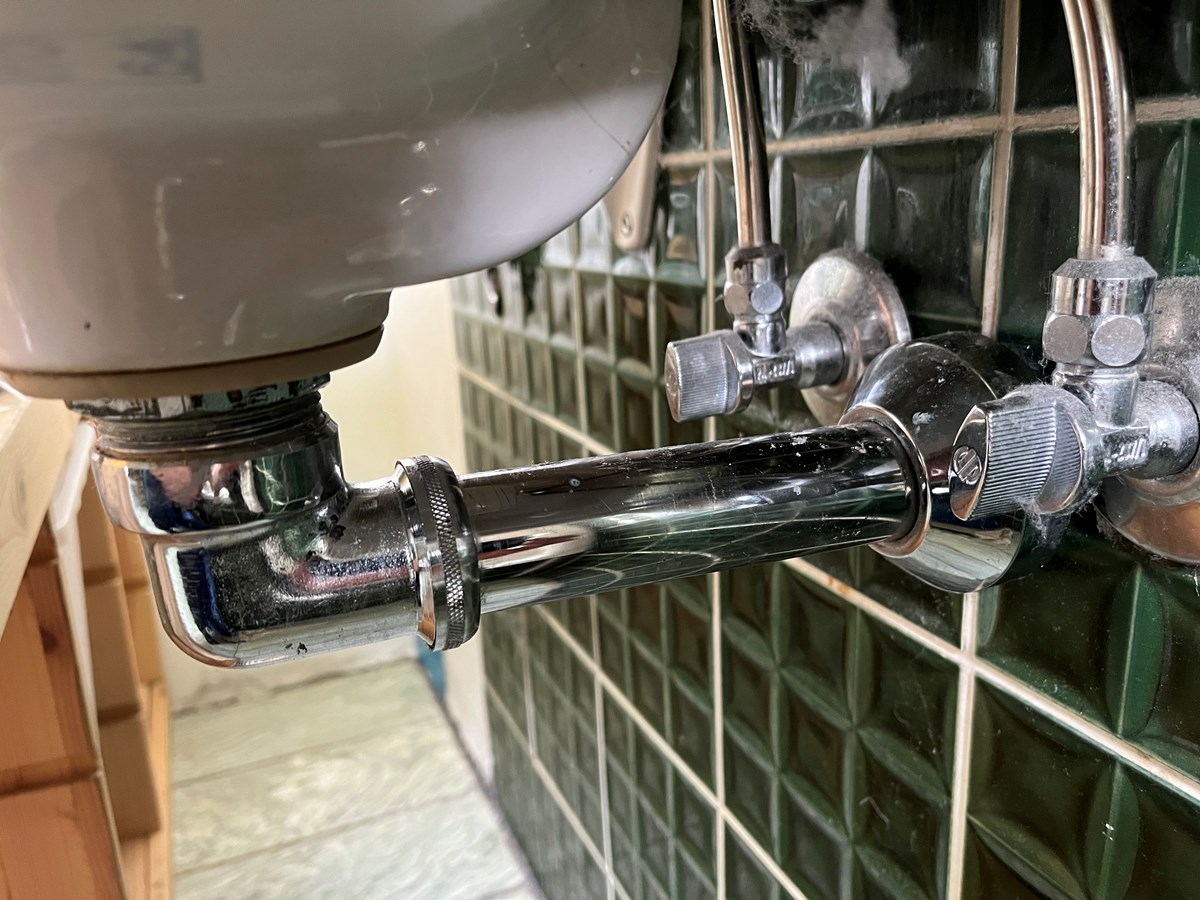

Har en vask, der nærmest ikke løber. Men kan simpelthen ikke lure hvordan jeg får skabt gennemløb.
Har prøvet med afløbsrens m.m, har skilt tilgængelige rør ad og der var nærmest intet at se.
Slamsuger til at rense hele rørsystemet? Det er eneste vask med problemer…
Afløbet går sandsynligvis til et gulvafløb. Så den må jo være stoppet i væggen eller gulvet. Prøv med rensefjeder eller kraftig ståltråd eller vandslange. Hvis du piller risten af gulvafløbet burde du også kunne komme at rense derfra.
Enig, der er ingen vandlås under vasken så den bør have udløb ved en rist i gulvet el evt ved en bruser. Kan du se eller høre noget gennemstrømning nogen steder?

Tjek. Selvfølgelig løb det ud i en rist. Der sad en prop (og et gennemtæret rør), så efter at have fjernet proppen løb vasken fint igen. Nå ja, jeg skal så have købt en stump rør og savet til, men pt fungerer det
