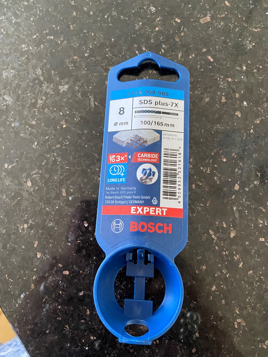

Det er sandsten og granitsten - hullet skal være 8mm! Jeg har prøvet med dette bor.

Boret er udmærket, men du skal så slagfunktionen fra eller næsten ikke trykke på boret. Hvilken borehammer bruger du?
Den er fra Würth og jeg har prøvet både med og uden slag🤔
