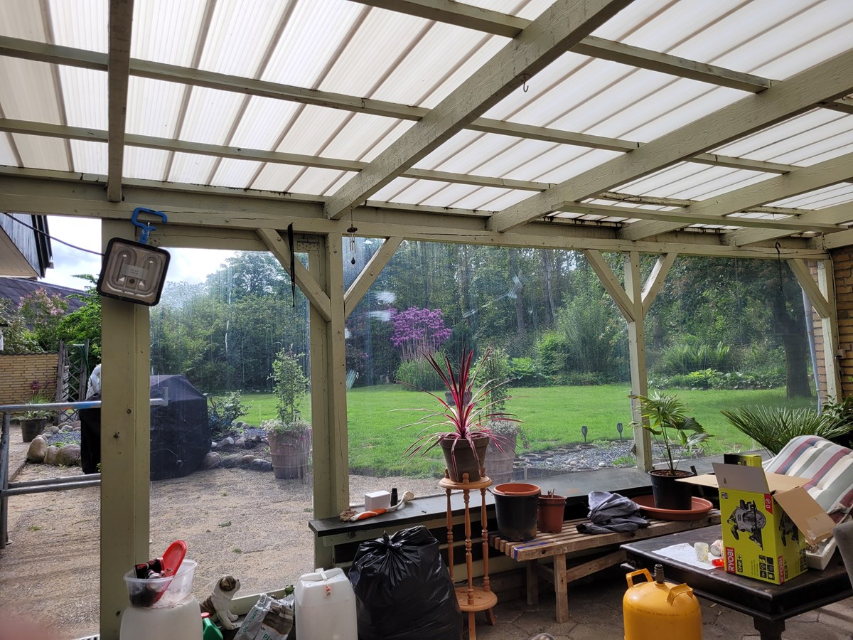

Jeg skal igang med udestuen inde længe og vil i den forbindelse gerne have nogle store vinduer og en terasse dør i det nye. Mit spørgsmål er så om jeg kan nøjes med en overligger hen ovenpå disse eller jeg skal have nogle vertikal stolper imellem for at tage vægten fra udestue taget som jo ikke vejer alverden. Jeg har 6m hvor jeg gerne vil have 2 store vinduer og 1 dobbeltdør. Jeg ved godt man ikke må bruge glas elementer som bærende, men gælder det også ved en udestue? Det er kun pga. udseende at jeg tror det bliver pænest hvis elementerne er samlet uden stolper imellem

det mest rigtige vil være at sætte en stolpe mellem elementerne
men du kan godt lade sidestykkerne bære , det gjorde man tit i gamle dage , dog ikke dermed sagt at det er korrekt at gøre
bare husk at fæstne dem i bunden også , for vindtræk opad
