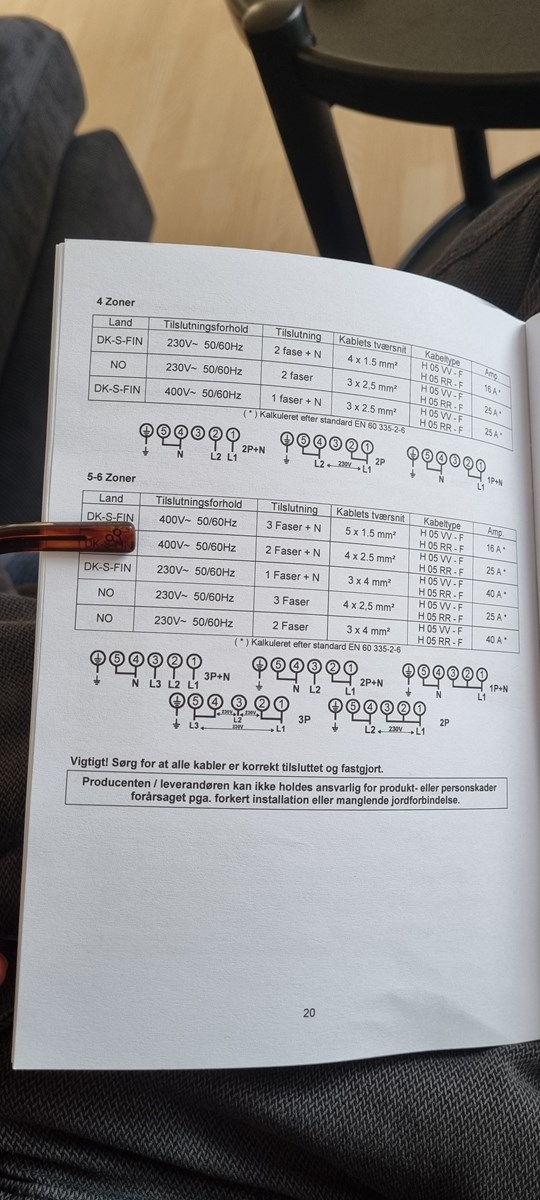

Jeg er ved at installere min nye kogeplade, er dog i tvivl om installationen
Den gamle glas keramisk kogeplade (se evt billede) er installeret 2p+n af hvad jeg kan se. Brun ledning er klippet?
Min el-skab (se billede) er 16a 3p+n der går til både ovn og kogeplade.
Hvordan skal jeg installere min nye bedst muligt?
Forstår ikke den gamle er 2p+n og ikke 3p+n jeg ellers synes ville give mening, hvorfor jeg ikke helt tør at installere den nye.
På forhånd tak!
