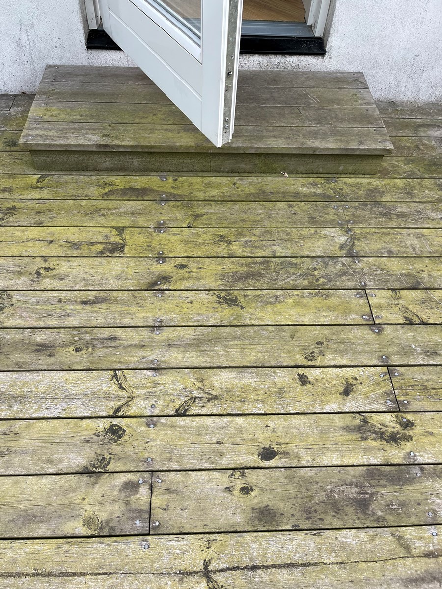

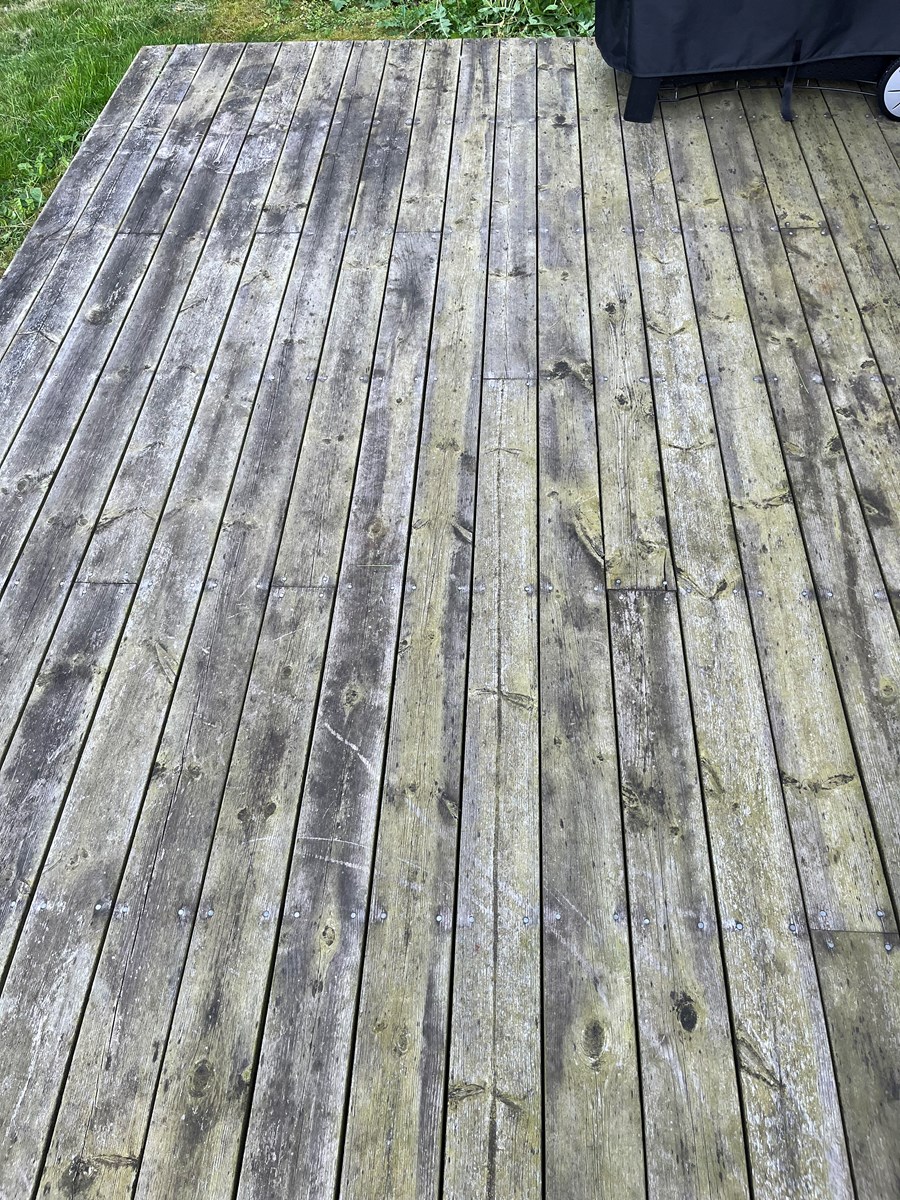

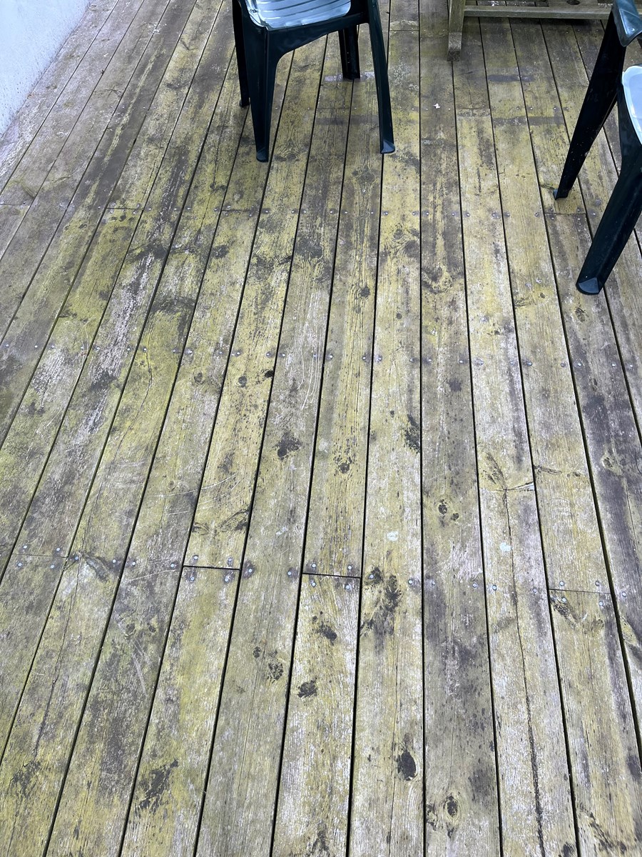

Vi har overtaget et hus hvor der ikke ligefrem er blevet kræset for at holde tingene pæne.
Det gælder blandt andet vores træ terrasse.
Hvad ville i gøre for at redde den?
Vi skal have bygget den videre rundt om huset.
Så jeg havde tænkt på at slibe den ned og give den olie. Går det?
Det er set værre, men kræver en del opmærksomhed.
Har du overvejet at skifte den eksisterende terrasse når du alligevel vil udvide arealet? Selv med nok så meget opmærksomhed vil forskellen mellem det nye og gamle være meget synligt.
Jo vi har os overvejet at skifte det. Netop af den grund du nævner.
Men jeg ville måske bare se om det kunne reddes.
Den kan godt reddes, for selv om den ser meget forsømt ud, kan du starte med at vaske grundig i brun sæbe og en stiv kost. Processen skal muligvis gentages et par gange indtil resultatet er tilfredsstillende.
Sæberester skylles væk med en haveslange. Brug aldrig en højtryksrenser til træ.
Misfarvningerne kan for det meste slibes væk, eller dæmpes kraftigt. Når brædderne er tørre kan du give almindelig hærdende træolie beregnet til udendørs brug.
Inden du sliber bør du give sømmene et dask med en kammer og dorn for ikke at slibe i sømmene.
Mere ville jeg ikke gøre før resultatet vurderes og sammenholdes med udsigten til en ny terrasse.
