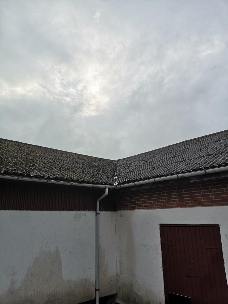

Jeg har en skotrende mellem 2 længer som er utæt. Der er tale om en revne. Jeg påtænker at skifte taget om 5-10 år. Ville det være nok med bitumen tape og og tagkit? Evt hvilket vil mærke vil fungere bedst?. Eller kan man skal man smide en skotrende rulle på?
På forhånd tak
For godt 30 år siden da jeg købte dette hus var jeg fattig og skulle reparere indækningen omkring vores skorsten ( der var ingen) i mangel på det perfekte brugte jeg dette:  Rep-bånd Det var tænkt som midlertidigt, men sidder der endnu.  Så det kan jeg anbefale.

Tak for svar. Jeg har nu prøvet med bånd. så må vi se hvor længe det holder 😀
