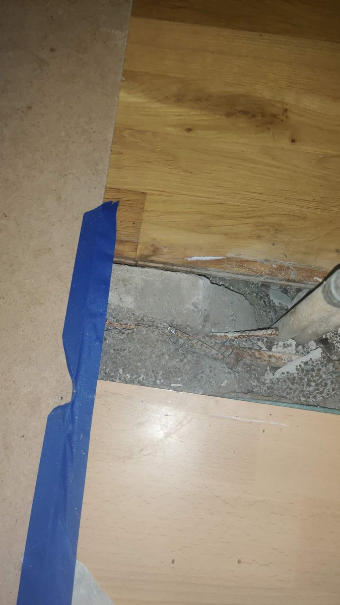

Jeg har fjernet en væg mellem køkken og stue. 100 mm betonvæg.
Pt. er der en åbning på 3 m, 110 mm beton revne. Der er en niveauforskel på 8 mm mellem de to trægulve.
Kiggede lidt over et overgangsprofil til at dække revnen, men det er umuligt at finde.
Hvad ville I gøre?
En gulvmand anbefalede mig at finde noget brugt ege parket og få det limet ind, og derefter bruge en standard overgangsprofil. Er det også i den retning I ville gå?

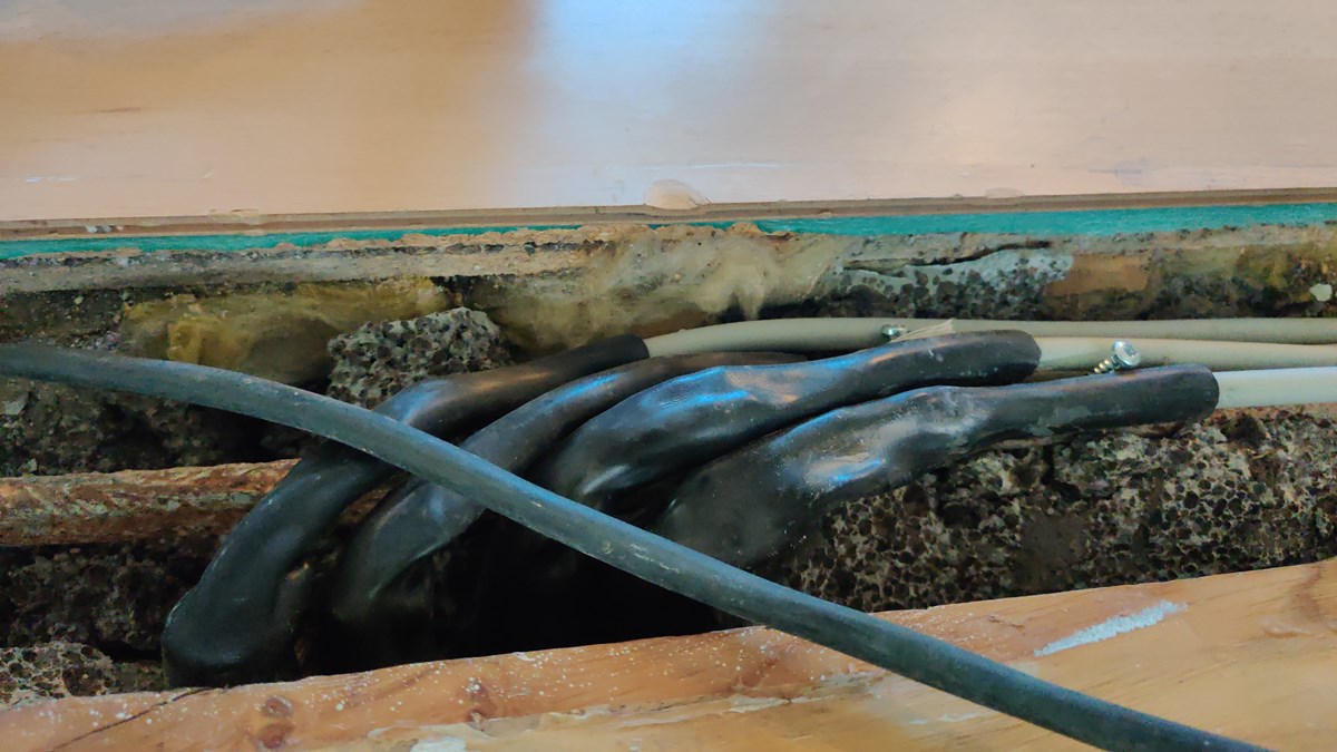

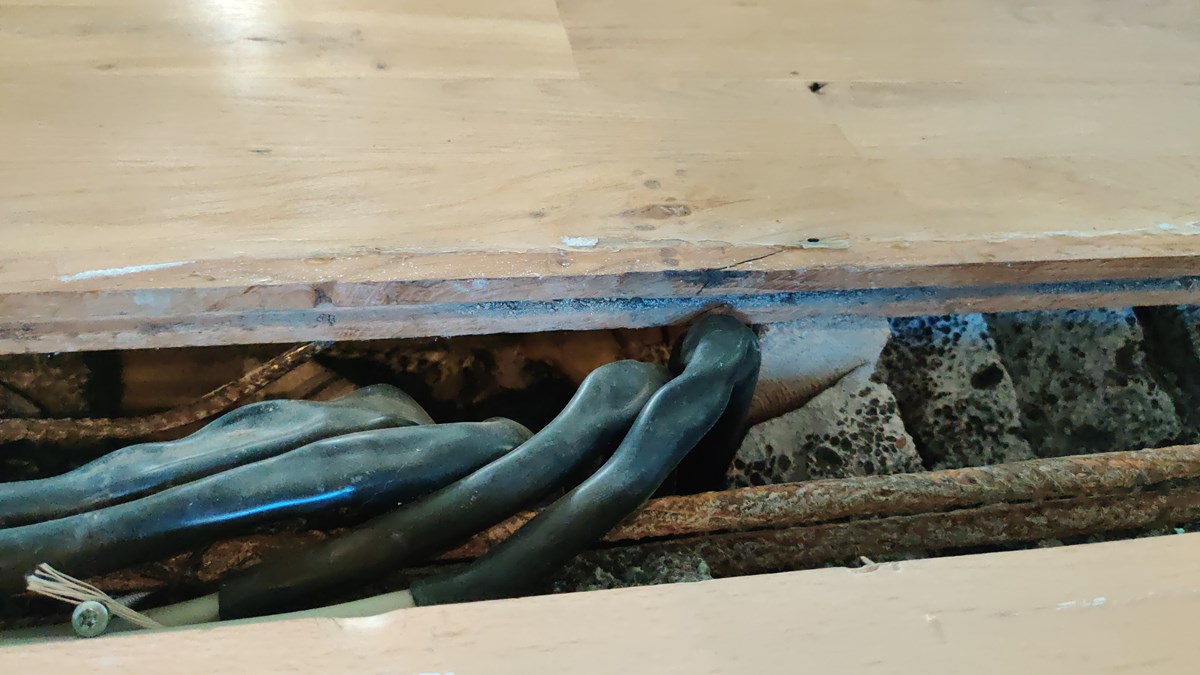

Der er hult under gulvet i stuen og isolering under det i køkkenet.
Synes det er svært at lave det til et jævnt underlag til gulv?
Der skal ikke støbes. Alt det armeringsjern og gl. leca der ligger i hulrummet skal skæres af og tages op.
Herefter forlænger du de eksisterende strøer der kan ses på billede 2 så de er understøttet ved begge gulve. Hulrummet kan du isolere med flamingo.
Herefter følger du gulvmandes råd og finder nogle parketbrædder der ligner de gamle og ligger i. Det bliver dog aldrig 100% usynligt uden at skifte begge gulve.
