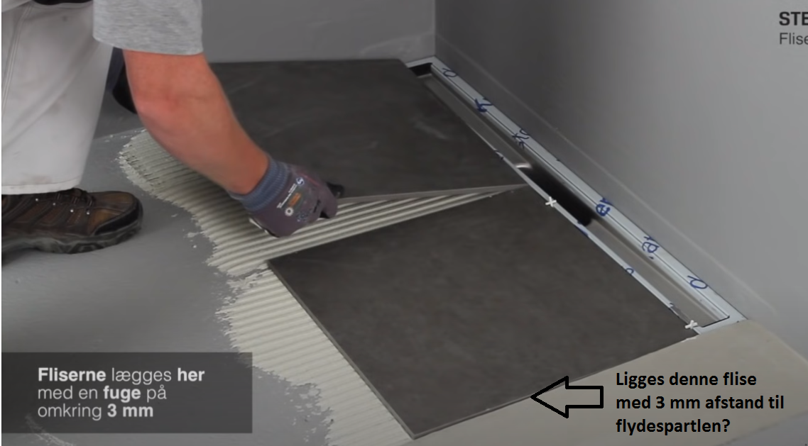

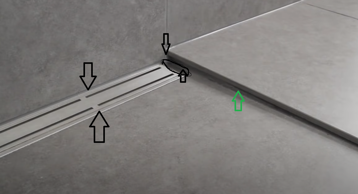

Jeg skal snart lægge fliser i mit nye badeværelse. Jeg er lidt usikker på hvordan jeg gør ved brusenichens kant. Jeg har postet et billede, så I kan se hvad jeg mener. Hvordan skal man sikre at der bliver tæt i kanten mellem de to fliser. hvad fuger man med rundt om rammen og i mellemrummet mellem de to fliser?
Er der ved de sorte pile fuget med silikonefuge og ved den grønne pil fuget med klinkefuge eller er det bare den flydespartel, der bruges for at nivellere i brusenichen?
Og lægger man flisen helt op ad flydespartlen eller med 3 mm afstand og så fuges mellem flise og flydespartel?
For lige at starte med "tæthed"
Vådrums membran laves over flydespartel, med kantbånd ved unidrain, i hjørner og alt det der.
Imellem fliser og unidrain lægges en ca. 3 mm fuge eller samme bredde som de øvrige fuger.
Flange på unidrain ind imod væggen er bredere end flangen ud i rummet således at med vægfliser kan unidrain kanter blive lige brede.
Langs unidrain, op i hjørner, og ind ved kanten laves silikone fuge. Jeg har brugt kantfliser til kanten, så man får en afrundet kant ved overgang til vandret gulv.
