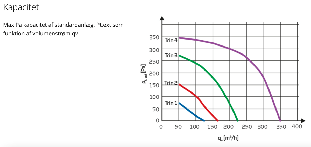

Er det rigtigt forstået ud fra vedhæftede at VGU'en kan flytte ca. 130 m3/h = 36 l/s på trin 2 hvis modstanden i kanalerne er 50 Pa?
Og så skal en kanalventilator kunne cirka det samme?
Ja det ser rigtigt ud, så hvis det opfylder dit behov er det ok. Hvis du prøver at måle med “vandslangen” måler du kun 5 mm.
