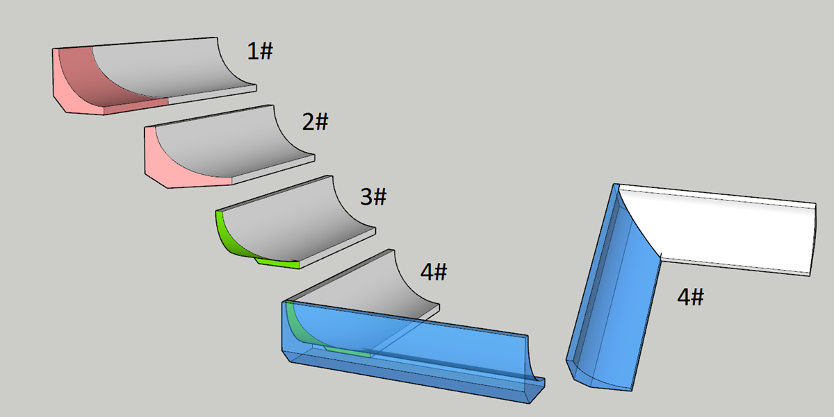

Se vedhæftede billede
0# Blå Liste skære til i 90* så den kan støde op mode enden af væggen
1# Skær listen i 45*
2# Alt det røde fjernes i en 90* vinkel fra listen, Jeg bruger gerne "Stiksav" og "Flapskive til Vinkelsliber" og almindelig sandpapir.
Som sagt tidligere så er en 90* vinkel ikke altid 90*
Æseløre bliver som real altid lavet en lille smule ude af vinkel fx 92*
3# Nu burte din liste passe. i lidt forskellige vinkler.
4# Færdig.
4# Færdig.
