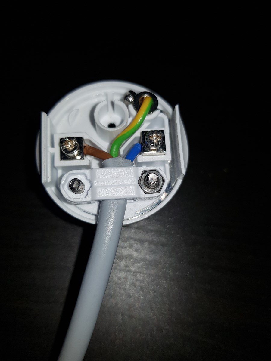

Har jeg samlet min ledning korrekt?
I "FORM"-stikket har jeg fulgt vejledningen. Blå til højre, "rød" (brun) til venstre, jord i midten.
Hvad med det andet led? Har sat blå til højre, da der er en markering der ligner et "0". Er det korrekt?
Der er lige lidt af kobberen synligt i den brune ledning i FORM-enden, bør jeg forkorte kobberen så det er skubbet helt ind?
Så vidt jeg lige kan se, er dit hunstik af sidebensjord typen, og der er det ligegyldigt hvor brun og blå sidder, da det alligevel vil være vilkårligt, hvordan en stikprop sættes i (kan vendes på 2 måder).
Kobberet ved den brune ledning er ikke noget problem.
Men du skal have den grå del af ledningskappen ind under aflastningsbøjlen i bunden, så bøjlen spænder på kappen og ikke på de enkelte ledere. På nederste billede er den helt tydeligt uden for og på de øverste når den vist også kun til bøjlen. Du skal kunne se den grå kappe over bøjlen, når den sidder korrekt.
Sådan.
Har testet med en ventilator, og der kommer da strøm igennem, uden at noget eksplodere. Så det var en succes.
Men mangler jeg ikke en møtrik i venstre side?
Ja, kappen er korrekt placeret, og du har tabt en møtrik.
