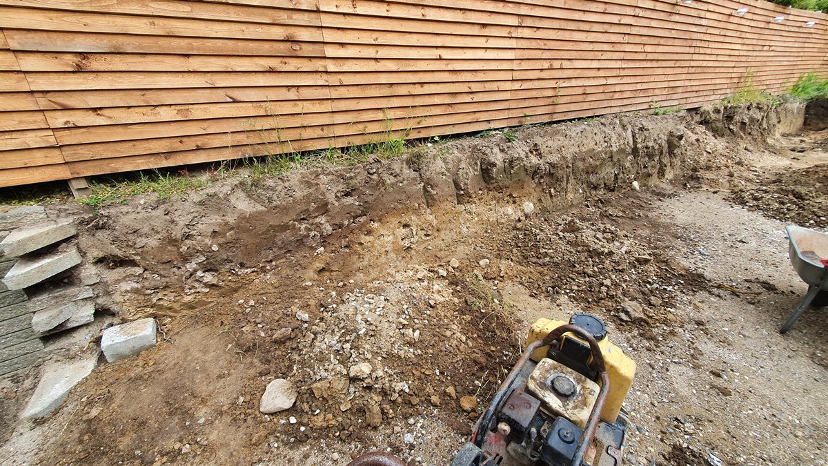

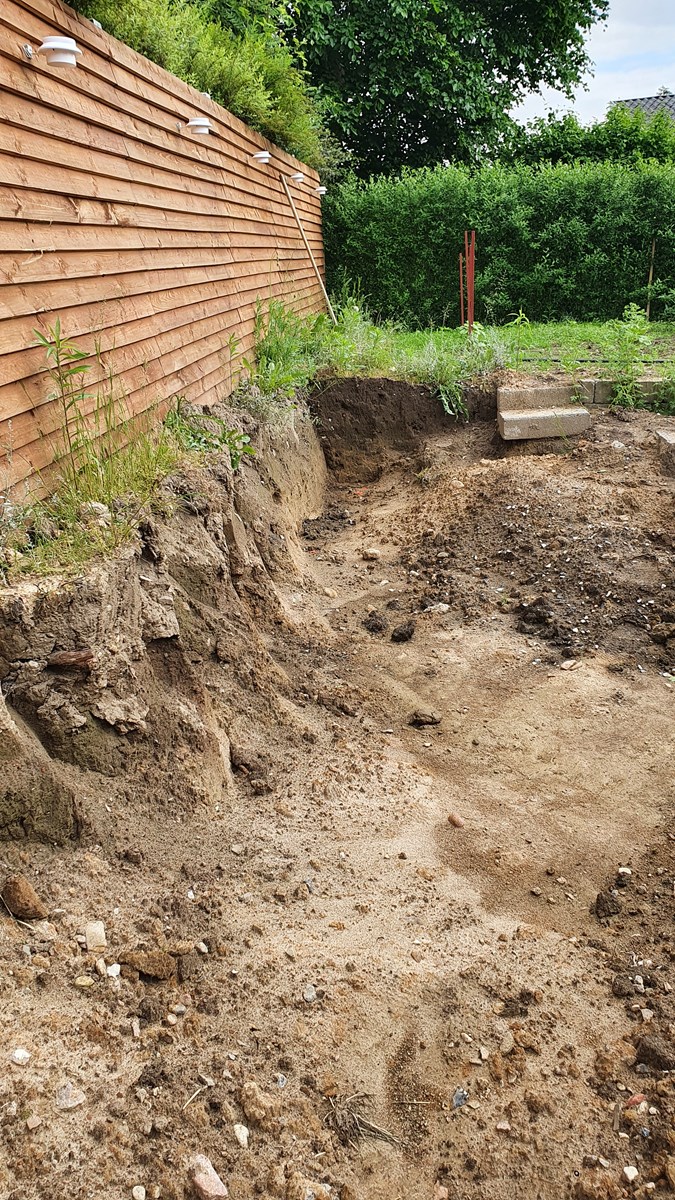

Jeg havde en skråning i baghaven, som vi nu har fjernet, planen er så at jeg skal få lavet en støttemur af herregårdsblokke (rugbrød), den bliver ca 10/12m lang og ca 90cm høj. Jeg tænker og grave en rende, fylde op med beton, og for hver anden eller tredje række vil jeg skære toppen i blokkene og sætte tentor/kamstål 8mm..
Vil det kunne holde?
På forhånd tak

Jeg er nede på lerjord nu, så det er fast bund jeg er kommer til.. Tænker og støbe det i 10cm beton

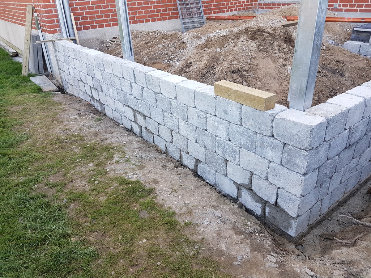

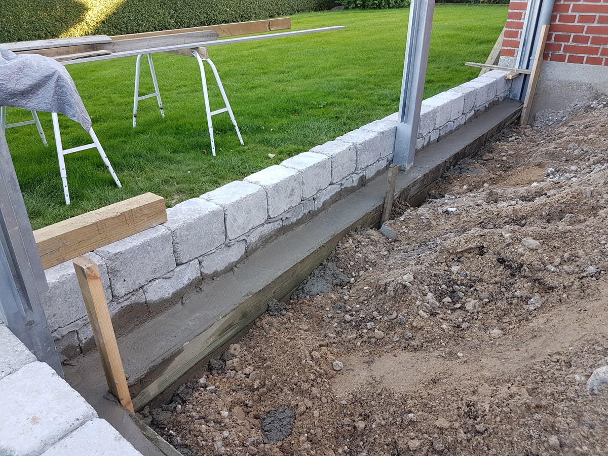

Jeg lavede en mur af blokke, jeg støbte fundamentet op bag muren sådan ca halvt op, og sikrede blokkene med nogle ankre af rustfri skruer.
(støbte soklen over jorden, da blokkene var sat)

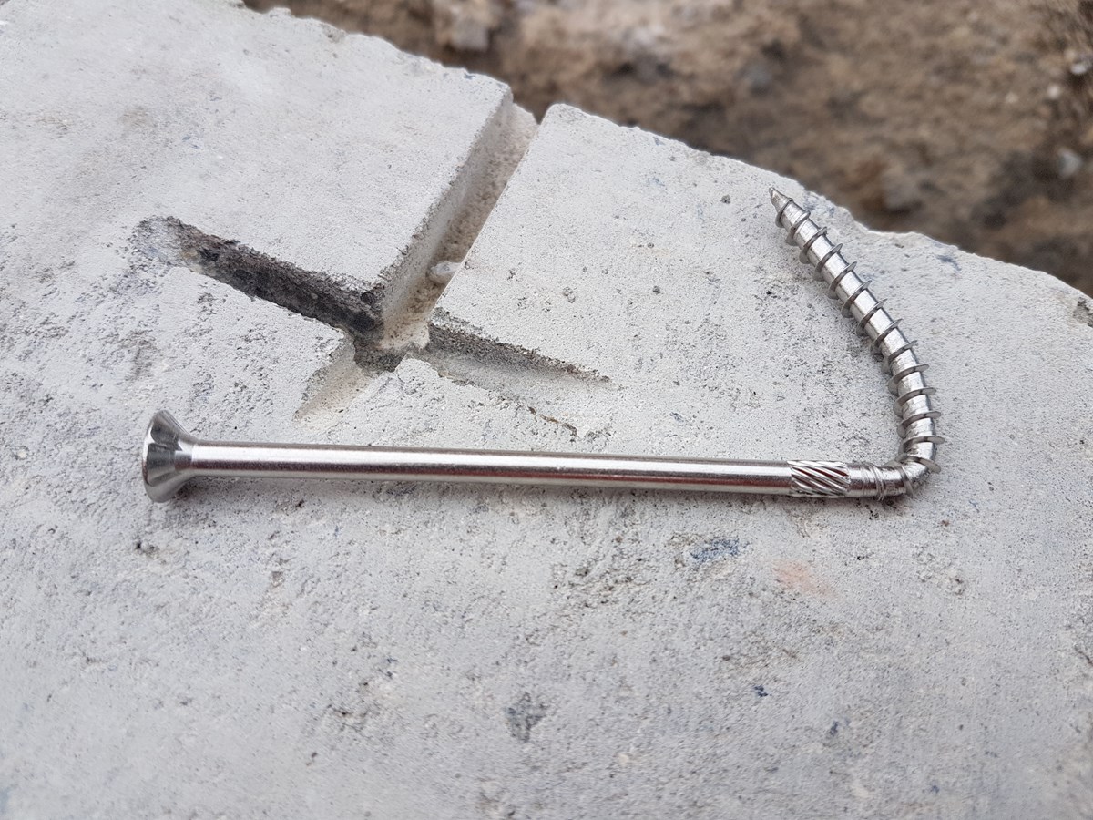

Ser rigtig godt ud, tusind tak for billederne Jens, er det bare beton du har støbt med? Du har ikke fundablokke eller noget? Og de skruer, er de også støbt i betonen?
Jeg støbte fundamentet med støbemix 1:7 og brugte Aalborg portland cement.
Jeg brugte ikke sokkelblokke, først støbte jeg fundamentet lige under jordhøjde lavede en forskalling af brædder, så soklen blev helt lige, så satte jeg blokkene, som jeg klæbede sammen med fliselim til udendørs.
Soklen i jorden var så bred indad, at jeg kunne støbe muren op bag blokkene til sidst. (satte lodrette 10 mm armeringsjern i som stak op, så soklen bag blokkene blev bunden godt sammen med den i jorden)
Ja skruerne blev limet fast i blokkene og efterfølgende støbt fast i muren bar blokkene.
Jeg brugte nogle 6 x 150 mm rustfri skruer, da jeg har masser af dem.
