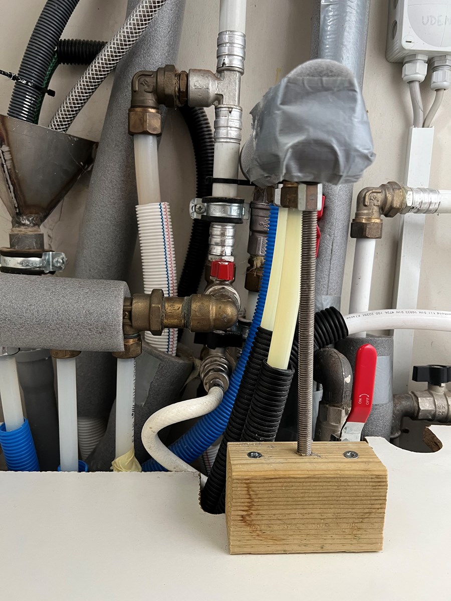

Er for nylig flyttet ind i dette hus hvor de har denne her type gasfyr, Bosch europur. ZSD 3- 16 A23. Problemet jeg er stødt på er at jeg kun har koldt vand, kan læse samt se mig frem til at selve vandtrykket er under 1, brugsmanualen er  ikke til så meget hjælp, da den fortæller mig jeg skal påfylde vand. Det store spørgsmål er så, hvilken af de ventiler skal jeg dreje på for trykket netop kommer mellem 1-2.

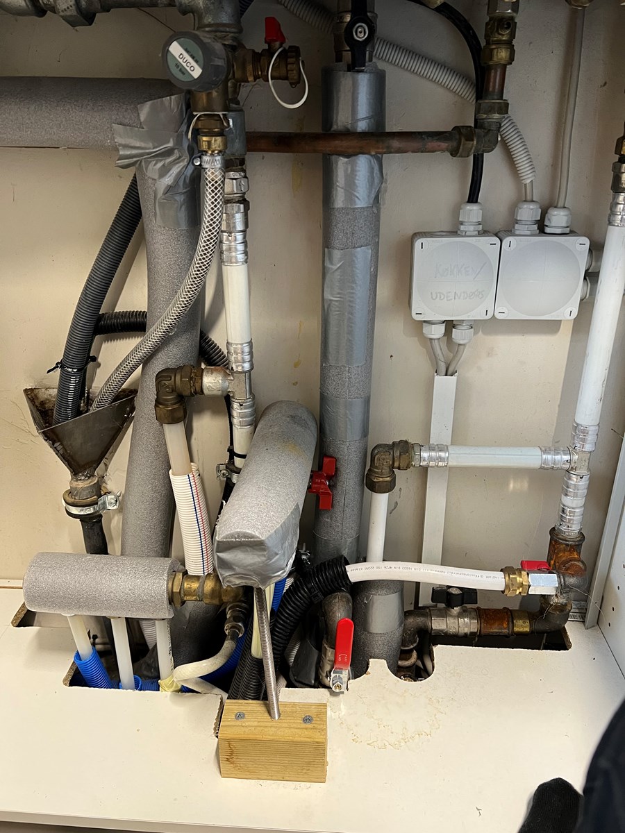

Kan du tage et billede lidt længe væk en det midterste, så der er lidt mere at se. Prøv at følge den hvide slange på det nederste billede.
Den hvide slange helt nederst til Venstre kan jeg nemlig ikke se hvor fører hen. For kan ikke komme ind under det. Har vedhæftet et billede lidt længere væk.

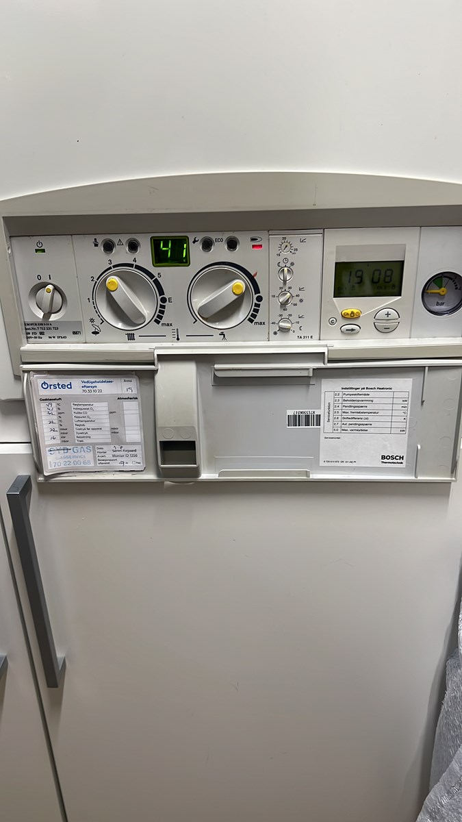

Du skal lige åbne klappen ind til fyret, der kan også sidde en hane.

Problemet er den kan ikke åbnes, heller ej rykkes :/
Den åbner enten til en af siderne, eller skal løftes op og tages af.

Det er næsten helt sikkert den hvide slange i bunden. Kan man få en hånd ned og mærke en lille hane for enden af den. Der skal åbnes i begge ender.
