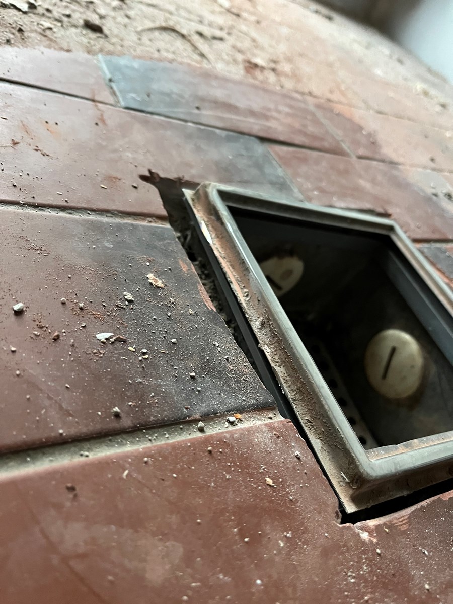

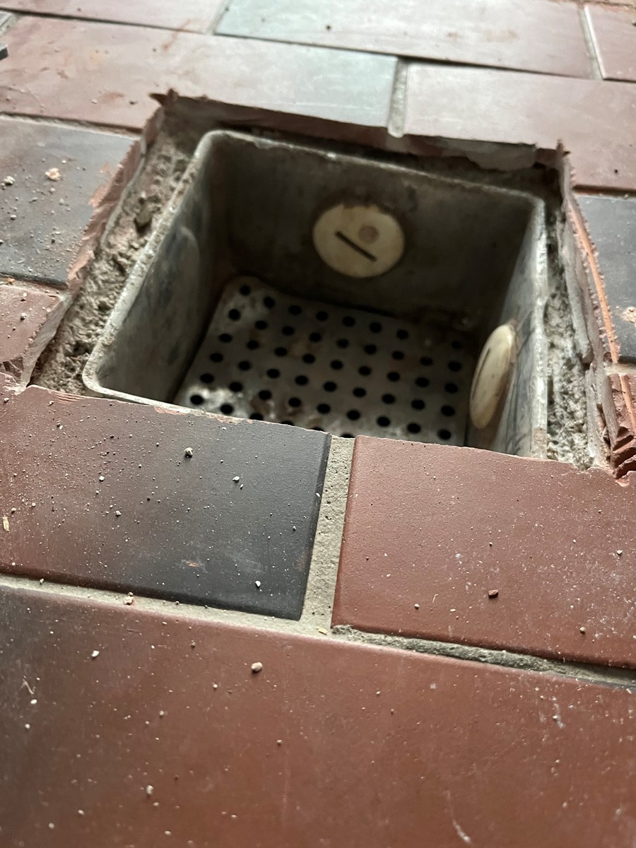

Hej . Jeg har lige købt et hus hvor jeg ville lægge fliser oven på de gamle. Så har jeg købt en afstandramme for st hæve risten så den passer i højden. Men det viser sig at den skål som er støbt ned er skæv lagt ind. Så jeg får en skæv rist 2-3 i den ene side.  Ud over det er der ingen vandlås på
Sådan en. Og det lugter. Har i en tip hva jeg skal gøre og jvad jeg skal bruge. Evt skifte helle vandafløbet skålen og støbde den så den passer i højde
Det er det sidste der er det rigtige. Altså skifte den til en ny. hvilken type der lige skl bruges hos dig kommer an på hvordan rørene går længere nede.
Der findes både de dyrere Blucher rustfri og de noget billigere af plast. ( med rustfri kant og rist.)
