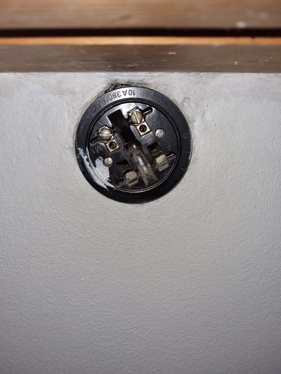

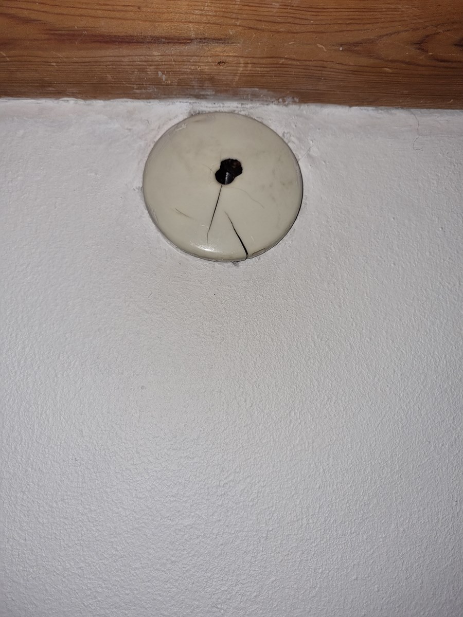

Jeg har et par af disse ældre lampeudtag, hvor rosetter/dæksler/Afdækninger er ved at være trætte..
Ved I om man kan købe nye, der passer på?

De findes hos genbyg men UDEN dæksel, så man må vist sige at de ikke kan skaffes mere.

Nu siger jeg noget, som er fy fy... men hvis vi er oppe under et loft og uden for normal rækkevidde, så ville jeg nok bare købe et moderne dæksel, og så sætte det fast med et par klatter akrylfuge på væggen... Ikke efter bogen, men ikke værre end når man sætter en baldakin på et loftudtag...
Jeg faldt over disse:
Dæksler
Tror I de passer?
Nej Det er til LK udtag af forrige generation.
ev elmand skrev den 12-06-2022 22:09:08
Ja, men så længe man køber dem i rigtig diameter så passer de fint, har selv været der.

Jeg valgte at prøve at bestille dem jeg linkede til tidligere. De passer perfekt.
