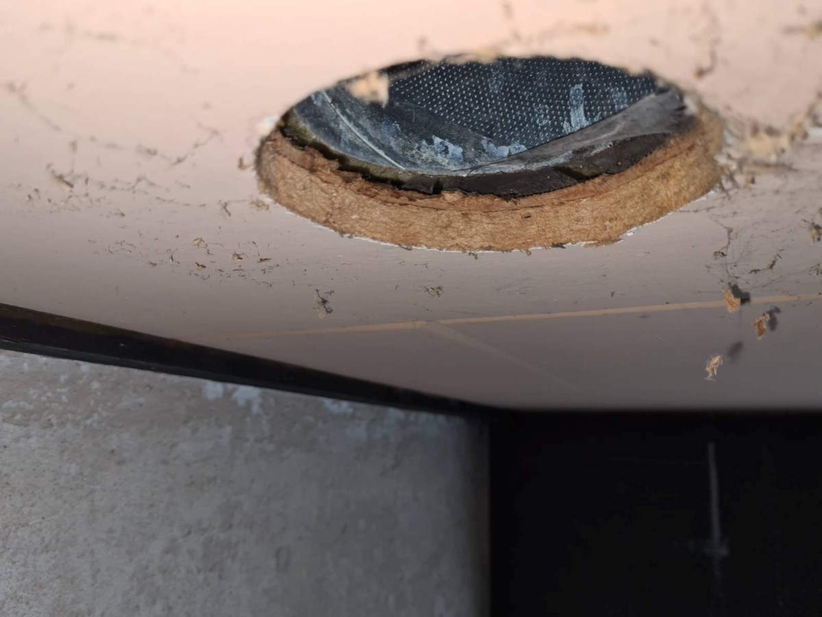

Jeg er ved at renovere et hus fra 1959, og er i den forbindelse stødt på den her loftsbeklædning. Umiddelbart ligner det noget masonit af en art, men på side 63 i det her "opslagsværk" https://danskbyggeskik.dk/Publikationer/1219%20-%20Asbestholdige%20materialer%20i%20bygninger.pdf nævnes plane uperforerede plader af træfiber med asbestpap på og det her kunne også passe på den beskrivelse.
Er der nogen der er stødt på lignende plader og ved hvad de er?
På forhånd tak.
Dem du har vises på side 25 og er uden asbest.
Dem på side 63 beskrives som beregnet til udvendig brug og har tjærepap med asbest på begge sider.
Så dine er det man kalder blød masonite eller silotex plader. De indeholder ikke asbest men anbefales alligevel udskiftet da det er brandfarlig materiale.
Jeg får det også til at være cellotexplader uden asbest.
Fedt! Det er anderledes let at have med at gøre end asbest, så er der lidt at bruge sommerferien på
