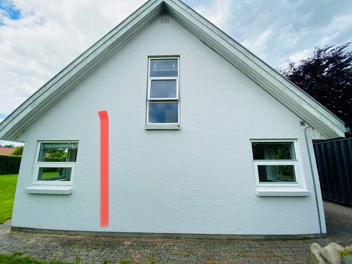

Jeg har netop overtaget et hus fra 90 hvor vi skal have lagt fibernet.
Kablet skal føres fra sokkel og op på 1 sal og ind i et påklædningsværelse, hvor boks og router skal tilsluttes.
For at undgå et synligt kabel på gavlen vil jeg gerne trække den i hulmuren.
Hulmuren er isoleret med 125mm isolering og huset er fulmuret.
Jeg forstiller mig at fjerne en mursten i påklædningsværelset og føre et elektrikerrør ned til soklen derfra.
Ved soklen tænker jeg at grave ud, så jeg kan bore et hul skråt op igennem soklen og ind i hulmuren.
Mit hovedpine ligger i hvordan jeg:
1. Fanger elektrikerrøret nede ved soklen
2. hvordan jeg får fiberkablet ind i elektrikerrøret
Har i bedre løsninger er jeg meget lydhør :)

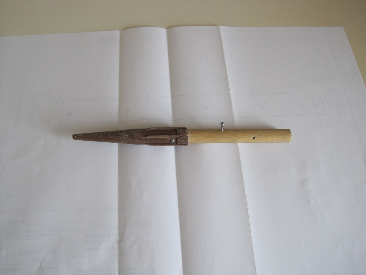

Du er nødt til at have en form for spyd, i enden af røret, for ellers vil røret sidde fast i isoleringen eller skubbe isoleringen meget uhensigtsmæssigt.
Vedhæfter foto af eget hjemmelavet spyd, enden for/af en "silikone" spids.

Fik ikke fremhævet at formålet med hjemmelavet spids og lukket rørende er/var at så bliver røret ikke fyldt med "møg og skidt".
 I værste fald kan det give et "fandens besvær" med at få f.eks. mørtelrester ud igen, såfremt man fører et åbent rør op eller ned  igennem hulmuren.
Såfremt bagmuren ikke er opsat af vægelementer vil der højst sandsynlig være mørtelrester, på begge sider af isoleringen. Det er desværre de færreste Murer der fjerner mørtelrester.
Netop mørtel rester og knotter er min beskrivelse meget god til at undvige ved at rørets ende er bukket lidt så det er som den forreste del at mederne på en slæde.
