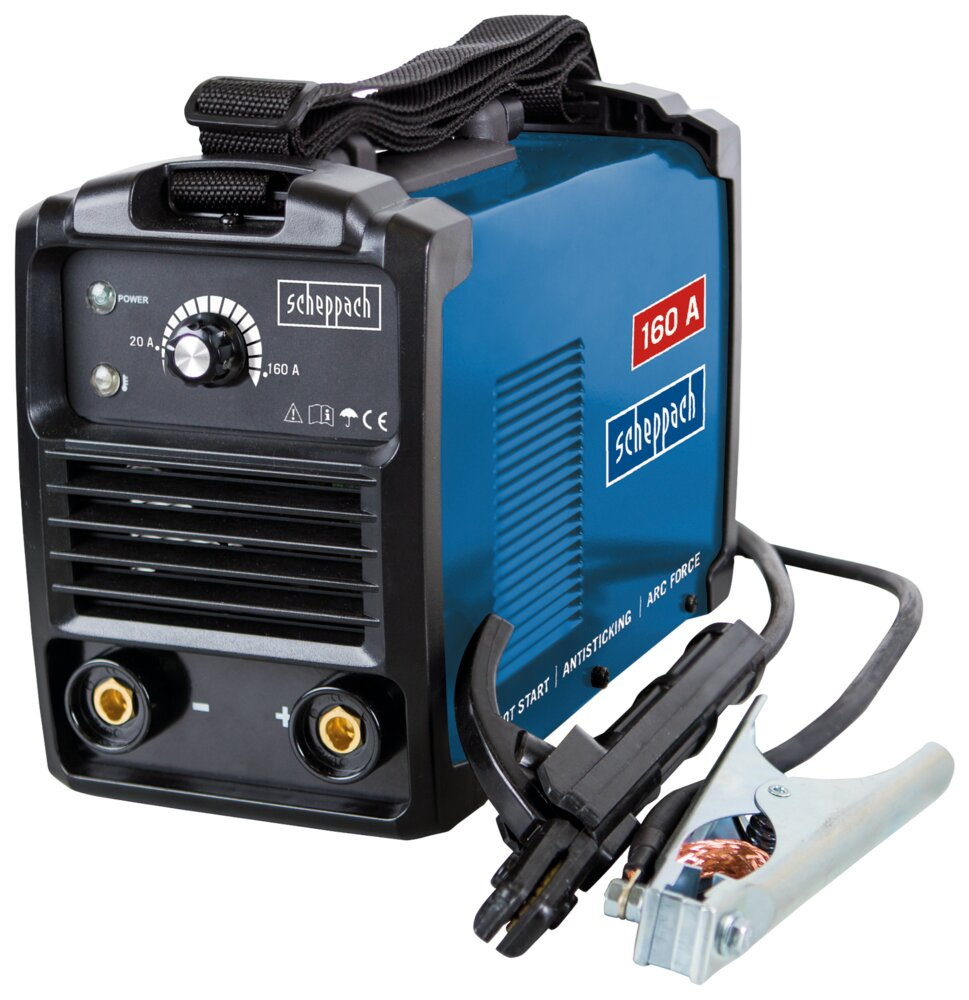

Jeg har sådan en elektrode svejser fra Harald Nyborg, den svejser helt utrolig godt, og med hotstart, så det er nemt at tænde elektroden.
Jeg købte den egentlig for at have en lille let svejser, der kunne køre på 230 volt, men nu er det kun den jeg bruger, har også et gammelt "esab æg" men den lille svejser er mindst lige så god, så nu står Esab i skuret og samler støv.
Jeg bruger aldrig tykkere elektroder end 3,25mm det klare den uden problemer.
Jeg købte min på tilbud til 998 kr, men er ikke på bud pt. LINK
