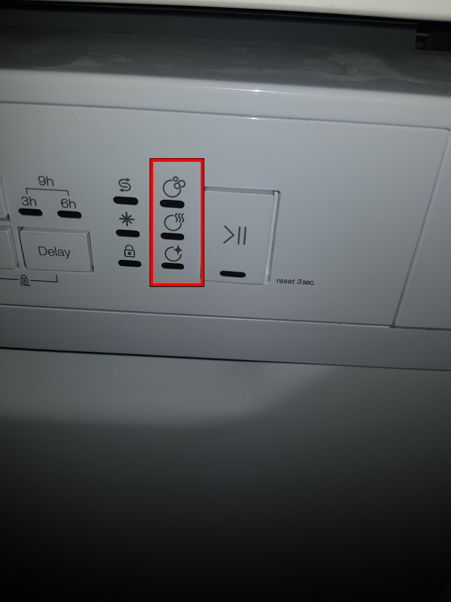

Hej.
Skal lige have indstillet min opvaskemaskines vandhårdhedsniveau.
De skriver i manualen, at forskellige lamper indikere hvilket niveau der er valgt. Men jeg kan ikke lige finde nogle steder i manualen, hvor de rent faktisk skriver hvilke lys der er hvad.
Jeg skal have "slutknappen" til at være tændt, for at vælge niveau 3. Nogen der ved hvilken det er?
Er der en fabrikat og evt. type på opvasker, så er det nemmere end at gennemgå de ca. 45 mærker og typer der sælges i DK.
https://www.gram.dk/produkter/underbygbare-opvaskemaskiner/om-4110-90-t-1
Indstilling • Start maskinen ved at trykke på tænd/sluk-knappen. • Tryk på op-knappen i mindst 3 sekunder, lige efter du har tændt maskinen. • Slip op-knappen, når alle lamper blinker én gang. Den senest brugte indstilling vises. • Tryk på op/ned-knappen for henholdsvis at øge eller mindske hårdhedsniveauet. • Sluk maskinen for at gemme indstillingen
Dette var indstillings procedure men den har du sikkert i orden.
De 3 lamper du viser er oppefra vaske - tørre - og færdig.  Færdig kaldes også slutknap.
