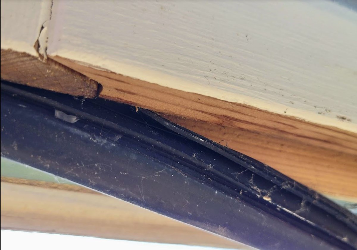

Jeg skal have skiftet tætningsliste på flere af mine vinduer i huset, da de er gået i stykker. Jeg er i tvivl om, hvad det er for en liste, jeg skal have fat i, og hvor jeg kan købe den henne. Hvem kan hjælpe? Det er en liste, der sidder inde i falsen på vinduerne. Jeg har vedlagt et billede af vindue med fals og tætningsliste.
Hej Steensloth,
Det er svært at sige hvilken gummiliste det precis er. da der er mange modeller.
Men skær et stykke af og tage det med ind i en
Specialbutik de har for det meste 4-5 forskellige modeller på lager. dem som bliver brugt mest
Den du har der ser meget normal ud. Men kan ikke love med 100% sikkerhed.
Hvis ikke de har så bestiller de hjem til kunden.
Tømmerhandler kan ske at have lidt på lager ude i deres prof afdeling,
Montering den type gummilister gøres normalt vis med et specielt værktøj som er lavet til det.
Men de er alt for dyre til engang brug, "der minder om en lille pizza skære"
Men de kan trykkes på plads med en lille spatle.
anbefaler at du afrunder hjørner på spartlen så den på ingen måde er skarb
ellers har du stor canse for at ødelægge din nye liste. når du trykker den på plads i falsen
