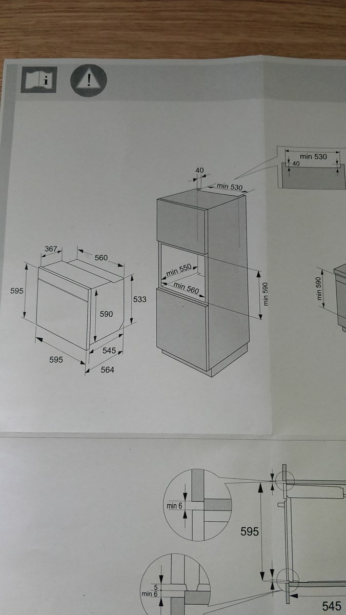

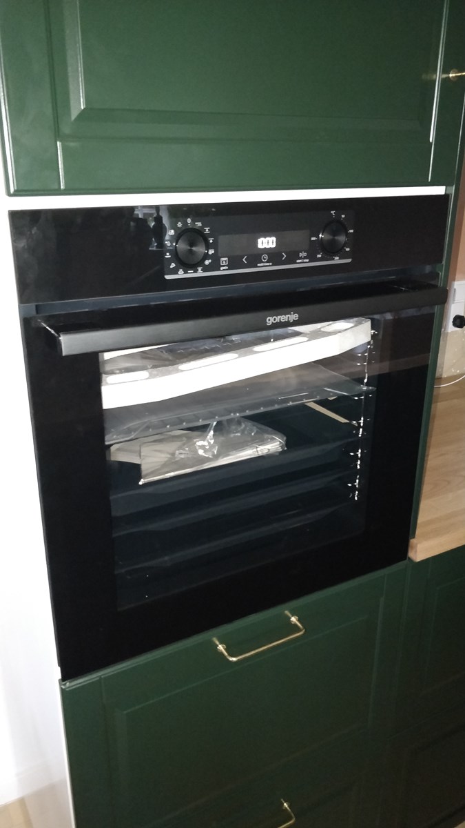

Jeg har monteret min nye Gorenje indbygningsovn. Den sidder som den skal i skabet. Der kan den ikke justeres mere. Men underkanten af ovn lågen støder på skuffe kanten under ovnen når jeg åbner lågen + man kan se den øverste hvide kant af skabet over oven. Den burde være dækket at ovnens front.

1. Jeg tænker din ovn sidder for lavt. På hvilke præmisser har du besluttet at den sidder korrekt.
2. Hvis man skal kunne justere låge op-ned skal den jo være unødig stor. Det er ikke in.
Læg en tynd liste under ovnen i begge sider, så ovnen kommer lidt højere op. Det ser ud til at skuffen går op over bunden af skabet, hvor ovnen er placeret. Måske kan du placere bunden ovnen stå på lidt opad.

1. Ovnen sidder i hullet i skabet (59 cm) i højden. Jeg kan ikke få den højere op for så kan selve ovnen ikke komme ind.
2. Den er på 77 liter og skulle værre i den høje ende af standarden, men kan se mange ovne har samme mål.

Er der ikke mulighed for at hæve ovnen nogle få mm. så må  resten af køkkenet ( skuffen under) må indrette sig efter ovnen. Så du må justere skuffefront lidt ned.
Hej Erik
Ovnen kan ikke rokkes en mm mere. Og skufferne sidder som de skal i forhold til resten af køkkenet. Jeg har justeret skuffefronten så langt ned som det er muligt men ja der mangler lige den sidste 1-2 mm.
Så må kompromis være at skuffer sidder 2 mm under resten af køkken. Eller resten af køkken også justeres lidt ned, hvis der er en linje der skal følges.
Den sidste mulighed er at flytte hylde over ovnen 4 -5 mm opad og så lade ovnen komme med op.
Men denne hylde er sikket en fast hylde så det kræver lidt mere indgreb end blot en justering.

Jeg løb nemlig ind i det samme problem for et par år siden med en ny ovn.
Den passede ikke hvor den gamle sad.
Åbenbart har standardmålene for en ovn ændret sig for nogle år siden, så de er blevet 0,5...1 cm højere.
Derfor er f.eks. Ikeas Rationell køkkenserie udgået, da hullerne ikke længere passer til ovn og bæreskinner.
Jeg fjernede skuffen under ovnen, så må vi leve med at kunne se bagepladerne. Pyt.
