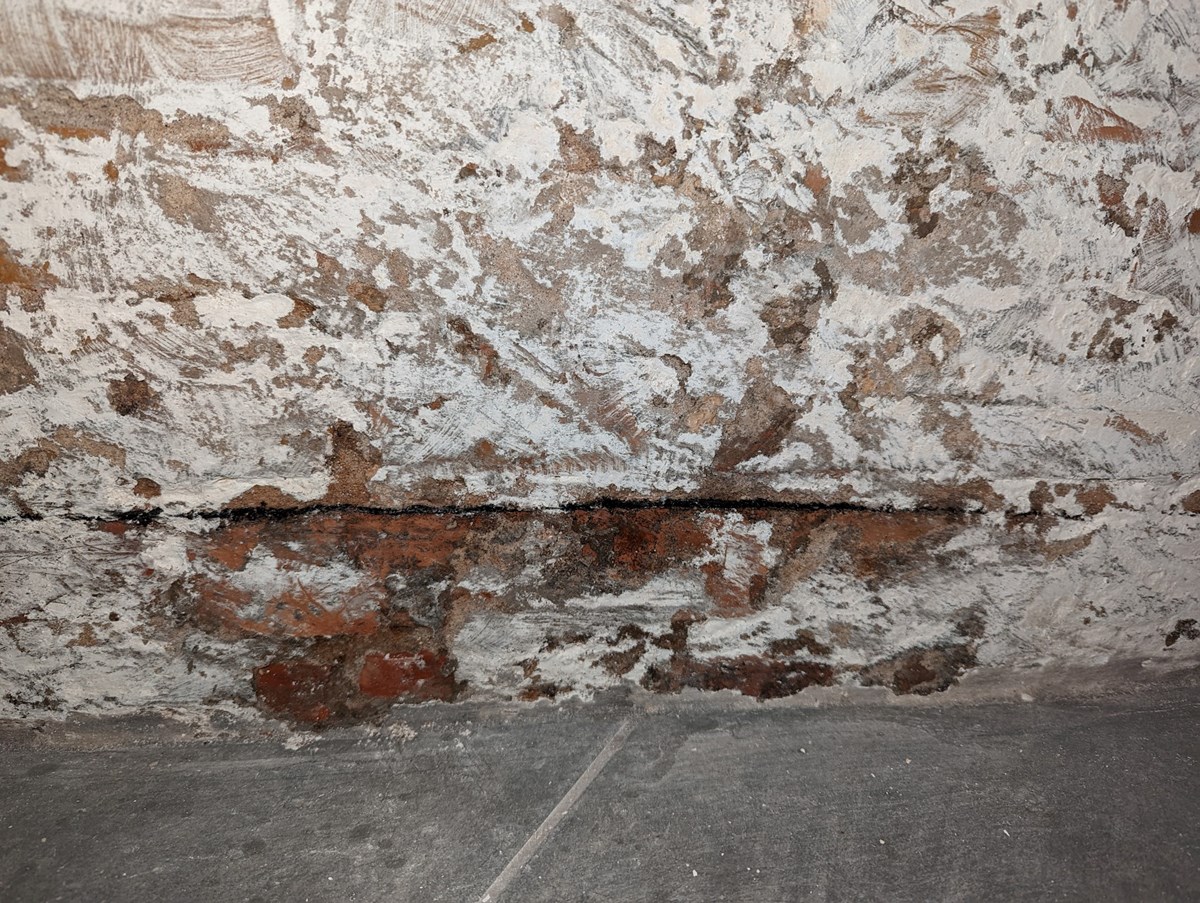

Jeg har taget dette foto fra min kælder. Læg mærke til den sorte "mørtel", hvad er det?
Er det tjære? (Var tjære en måde at lave en spærre på i gamle dage?)
Bygningen er fra 1911 og derfor muret direkte ovenpå jorden. Måske blot 6-10 cm beton ovenpå.

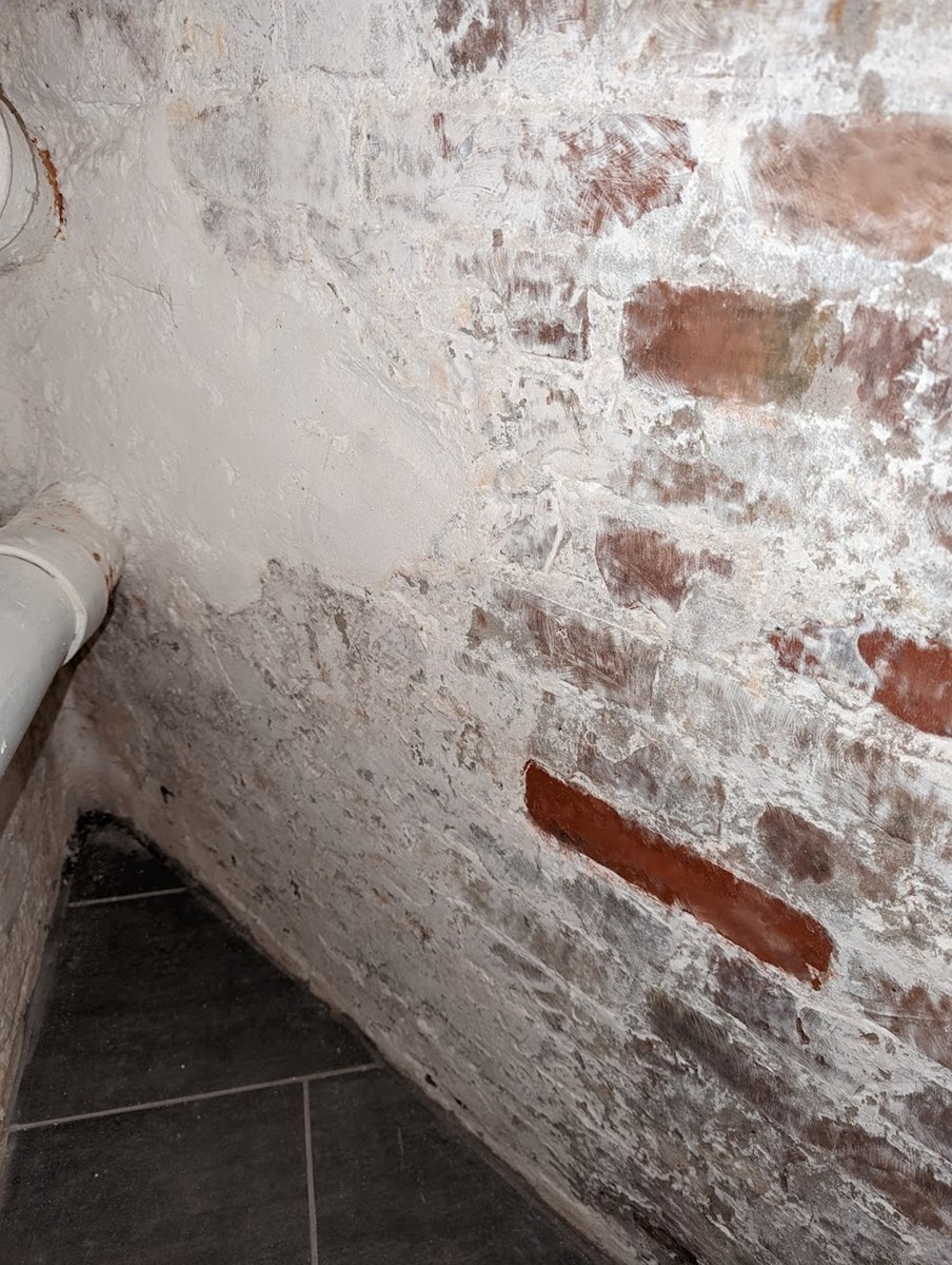

Nu har jeg skrabet noget maling af (se billedet), så mursten kan ånde og fugten bedre trækkes ud.
Det lader til at virke. Luftfugtighed gået fra 78% til 59% nu. Målt med Airthings.
Hvordan tænker I muren ser ud, hvad bør der gøres herfra?

Hej Mark
Du er sådan set inde på det helt rigtige hele vejen i gemmen
Det er Tjære. Den sorte streg i muren som du selv har mistænk.
Det er det rigtige du er ved at gøre. ved en gamle klæder væg.
Din umiddelbare plan er: Rigtig
