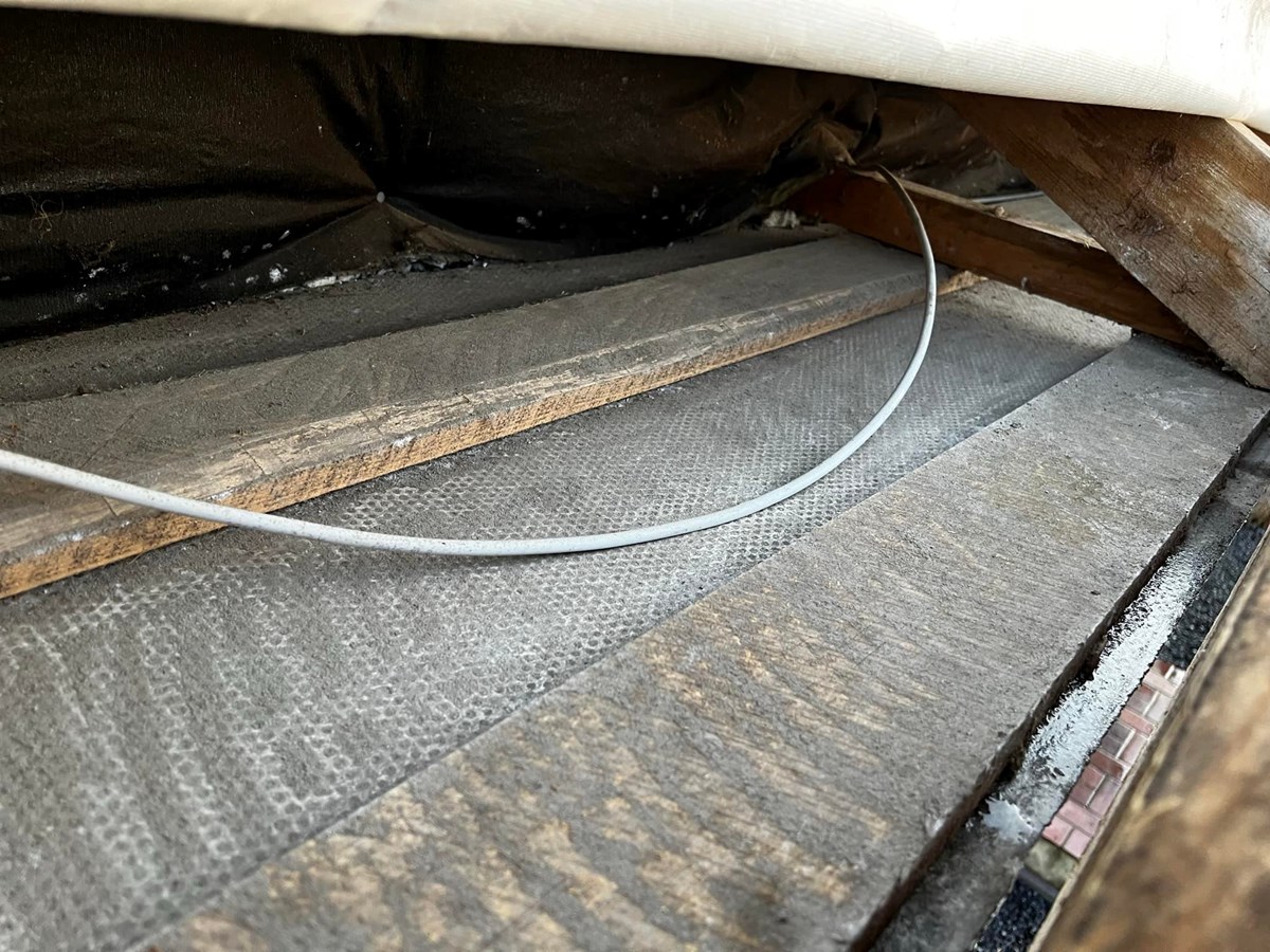

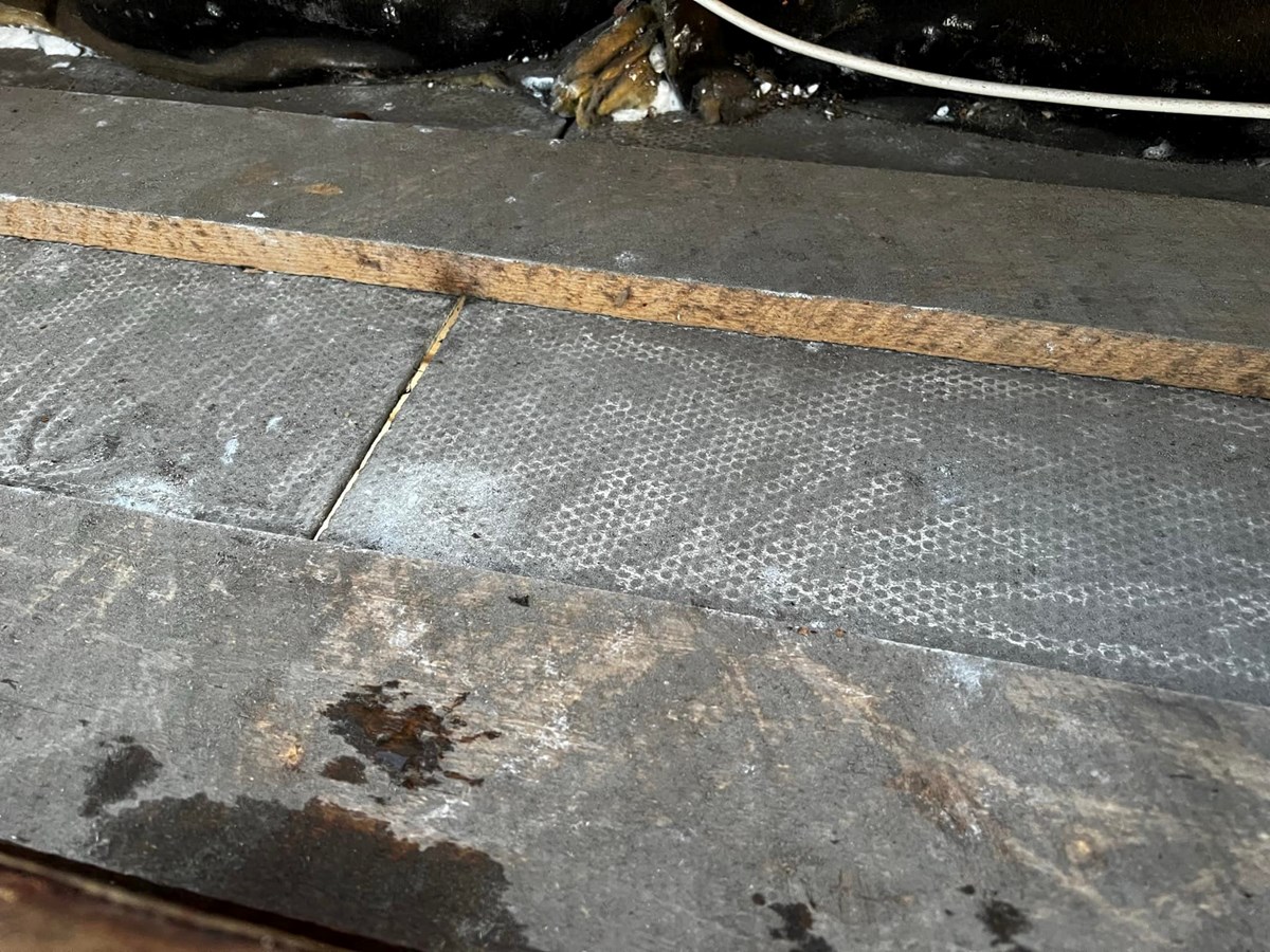

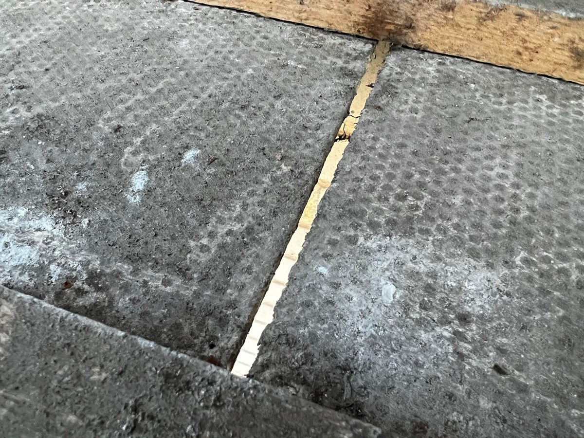

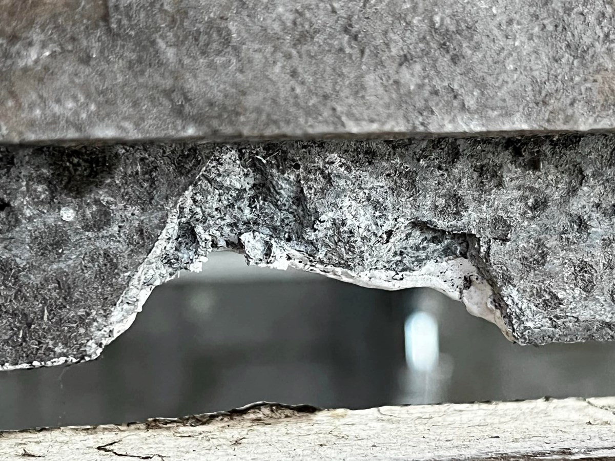

I forbindelse med skift af et asbesttag har vi været ved at sanitere loftrum og udhæng for asbeststøv. I den forbindelse opdagede jeg at de Cembrit plader jeg har i udhænget er lavet af to forskellige materialer, hvor fronten blot er malet ens. Nu er spørgsmålet så: Er den ene af de her asbest? Billederne er pladerne set oppefra

Ikke nemt at svare på, men de her kunne nok godt indeholde asbest.

Nej jeg ved ikke hvordan man tester, udover at sende en prøve ind og få testet.
Men så længe pladerne sider hvor de er, er der ingen sundhedsrisiko, det er først hvis man brækker dem ned der kan komme fibre i luften.

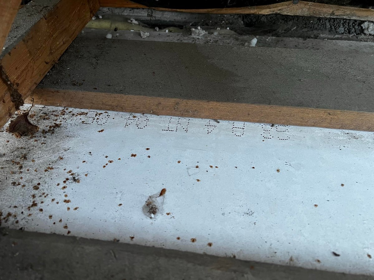

På bølgepladerne er der et nummer indstøbt, men det mener jeg ikke der er på de plane plader.
De plader du viser billede af, med trykt tekst, ligner de asbest fri plade jer har brugt.
