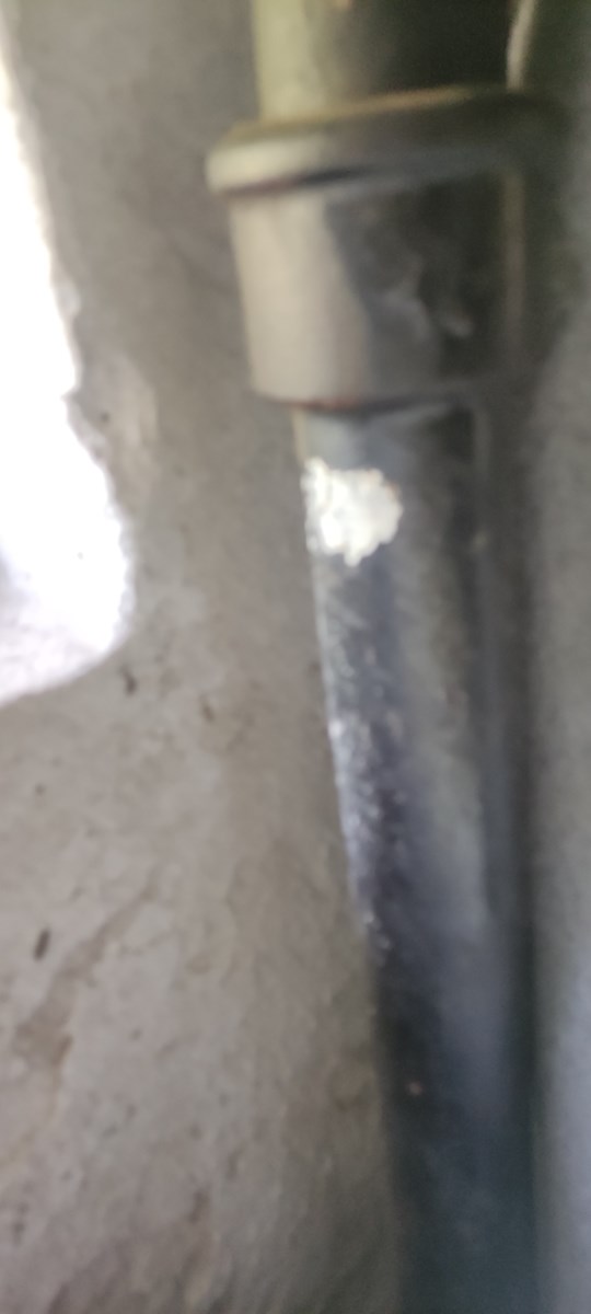

Jeg har et gulv afløb der kommer ned i kælderen med 50mm tilslutning. Det skal jeg gøre over til noget gammelt støbejern rør som er 70mm ydre diameter. Der er et lodret stykke af støbejerns røret hvor jeg skal koble mig og ende med at få en tilslutning til 50mm PVC. Hvordan gør jeg det nemmest? Se billed af støbejerns røret.

Tak for svar. Men jeg kan ikke se hvordan jeg kan bruge en 75 -50 mm reduktion. Støbejerns røret er 70mm.
Samtidig skal den nuværende støbejerns afløb bibeholdes. Sø jeg skal ligesom udskifte det lige rør med et t eller y formet. Så jeg kan slutte det ekstra afløb på
Er det røret der er 70 mm eller er det muffens indvendige mål?

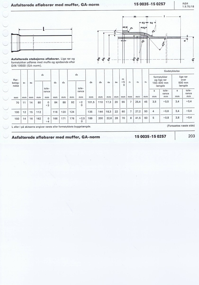

Vedhæfter gl. tabel for Asfalterede afløbsrør, som måske kan læses eller down load.
Gætter at tabellen formentlig passer.
For nominel Ø 70 mm rør siger godstykkelsen 3,5 mm/ indvendig dia Ø63 mm.
Muffens indvendige dia. siger Ø 92 mm.
En PURUS kombinippel 96-83/75-50, VVSnr. 170222095 kan højst sandsynlig presses ned i muffen.
