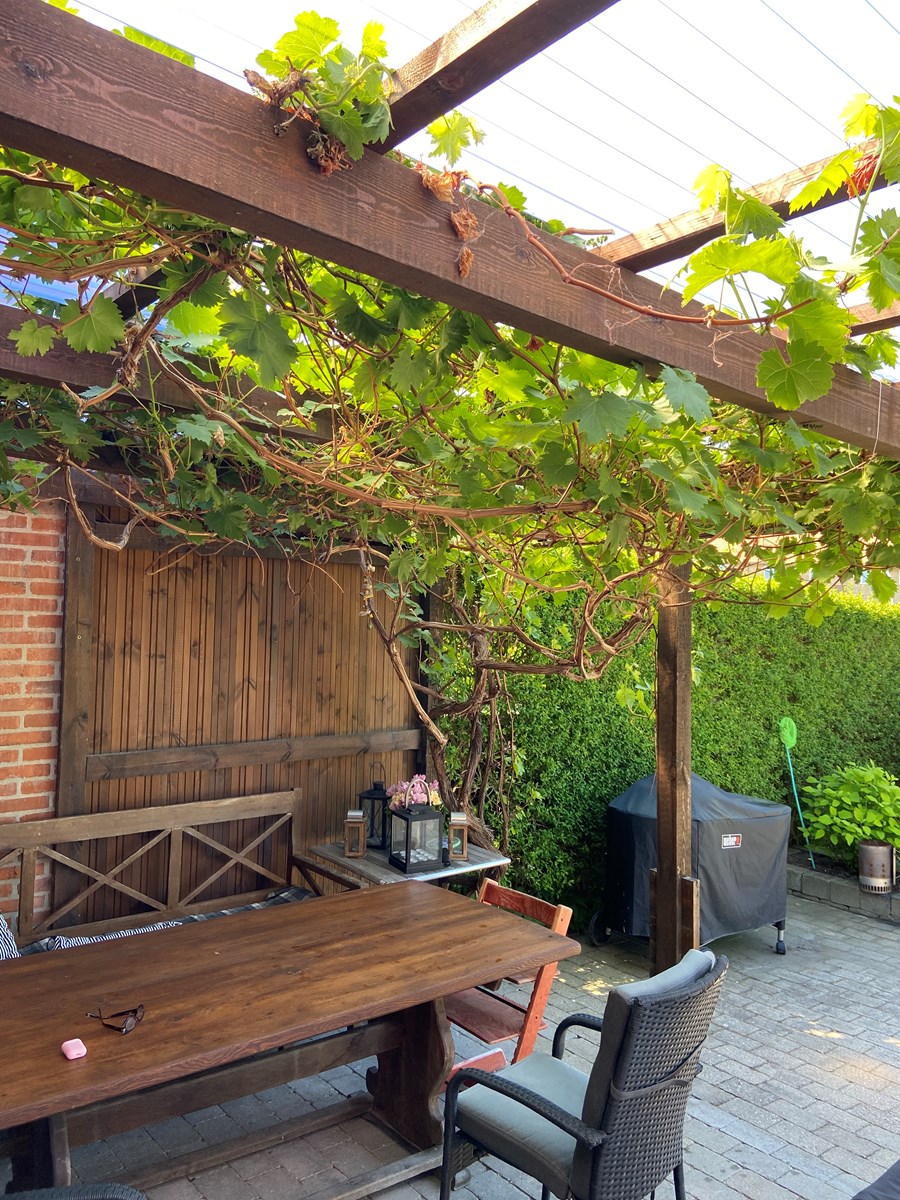

Det drypper fra Min overdækkede terrasse

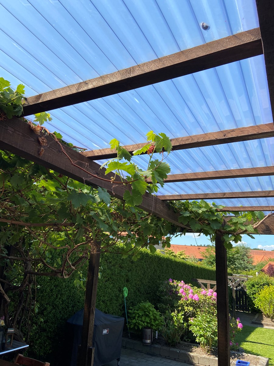

Jeg har er overdækket terrasse hvor der vokser en vin oppe under. Der har aldrig været problemer med kondens før, men efter vi har udskiftet tagpladerne som før var mat hvid/gennemsigtig til til mere klar blålige plader drypper det ret meget når solen skinner. Hvad gør jeg 🤷🏻‍♀️ Det er virkelig irriterende når man dækker op med mad osv.

Er du sikker på det er kondens og ikke vinen der bløder - men den placering klippes den vel ofte.
Kurt54 skrev den 05-06-2022 12:00:27
Ja ret sikker, for det sker også på solrige vi vinterdage hvor vinen er klippet tilbage 🤷🏻‍♀️
Hvis det skal dryppe fra pladen skal der vel være tydelig dug og dråbeopbygning -går ud fra det er forholdsvis store dråber der falder. Det er klart de tidligere plader blev varmere men at de nye lukker alt lys igennem uden at blive varmere en luften synes jeg er mærkeligt. Jeg vil tro problemet forvinder hvis du 'kalker' pladerne som ved drivhuse - men ved ikke pladerne tåler.
