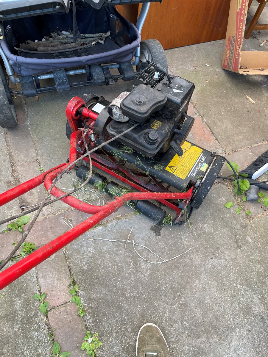

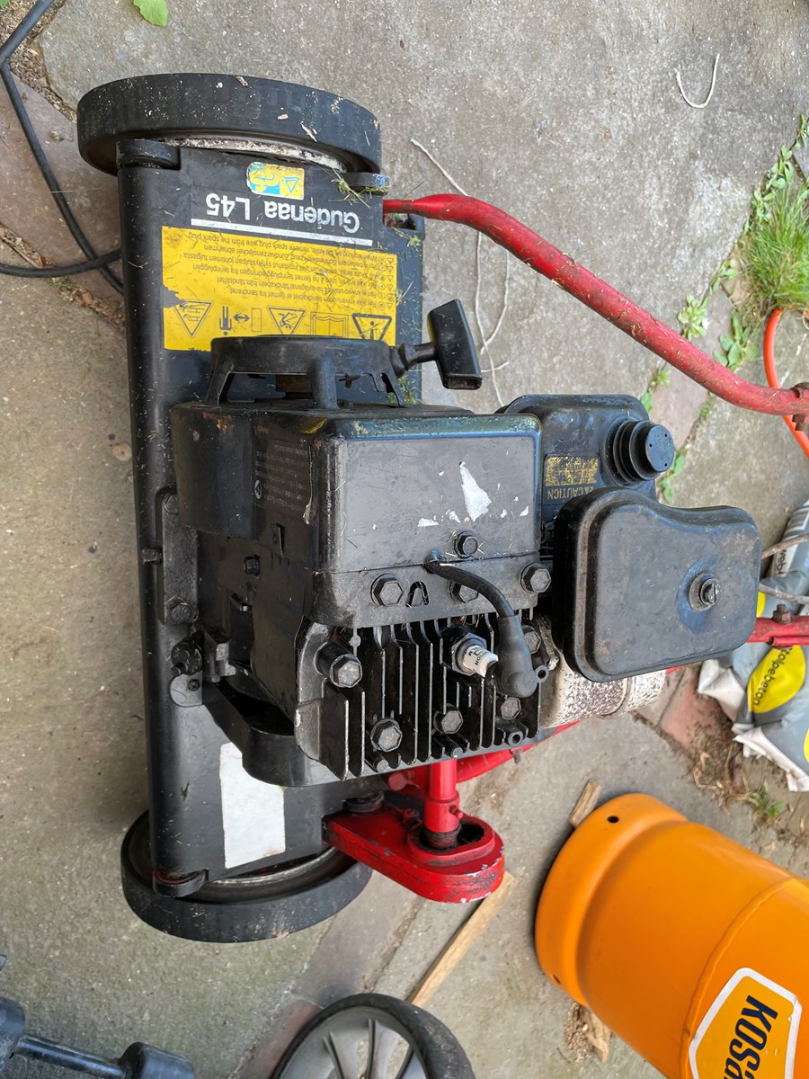

Gudenaa plæneklippper Ygge 4 04-06-2022 10:01 HejJeg har lige købt en gammel gudenaa plæneklipper l45Og er i tvivl om om. Det er en 2 taks eller 4 taks?Da jeg ikke kan se nogen oliepind nogen steder :)Nogen der kender til dem mvh 4 svar Følg tråden Annonce Annonce Annonce

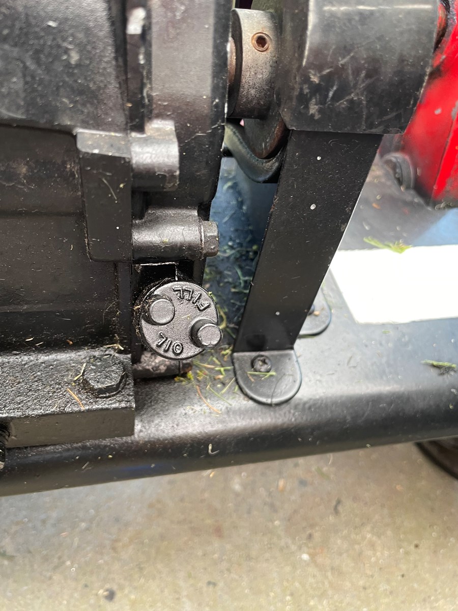

S. Fabrin 16843 4400 04-06-2022 10:35 det er en firtakt. Se på dir næstsidste billede, der kan du se en prop med teksten OIL. Det betyder at der er olie i bundkarret. Så vidt jeg husker ca. 0,7L. Der findes dunke med den nødvendige mængde. fase
kovas 3768 9670 04-06-2022 12:31 Jeg mener at kunne huske at det er et hak i siden af hullet til oliepåfyldning som viser niveauet. Til de der gamle maskiner anbefales sae30 singel lawn mower olie. Mange hilsner Kovas,I et diktatur må ingen sige sandheden.I et demokrati må alle lyve.KK Steincke. LDS Tip Automatisk tip Altid lave priser hos Harald Nyborg! Se ugens bedste tilbud her
Søren O 6577 7000 04-06-2022 21:56 Jeg er ret sikker på at oliestanden skal være helt op til kanten af påfyldningshullet når motoren står vandret. Søren O
bobenontot 1157 4100 04-06-2022 22:14 Enig med Søren O. Min far havde en GInge med en 2 hk, Brigs & Stratton, som er magen til.Olie aftappes ved at afmontere skruen/bolten med det firkantede hoved, som sidder midt i motoren ude til venstre på det 4. billede (når maskinen står på et plant underlag, så vil det være det laveste punkt på motoren) 😁 Træd ikke på mine ledninger :o)
