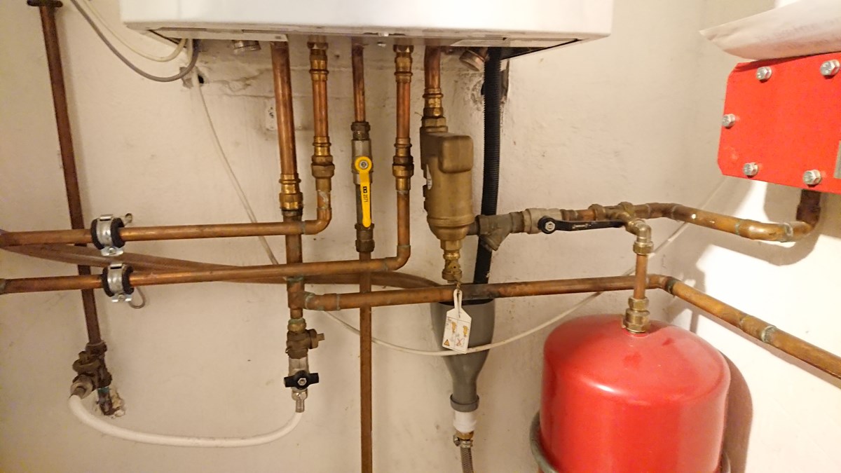

Til venstre er solvarme-anlægget (Batec solvarme).
Til højre sidder trykekspansionsbeholderen, og oven over billedet er gas-fyret placeret (Vaillant Ecotec Plus VC DK 246/3-5 ).

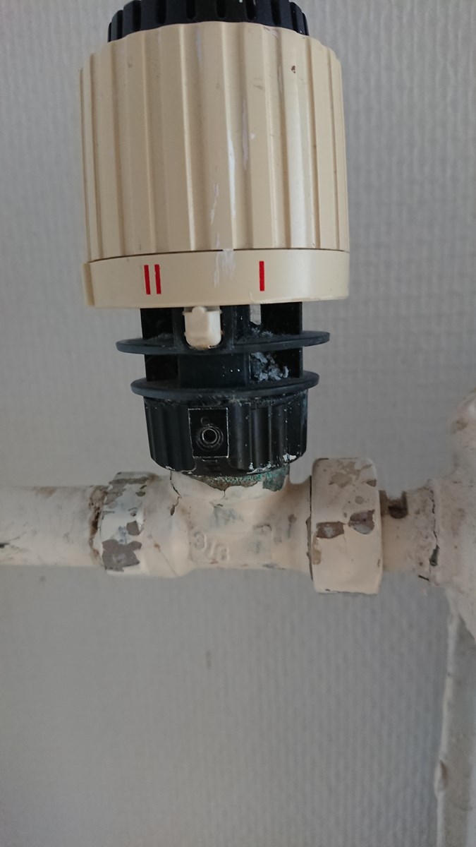

2. Derudover er jeg også en smule i tvivl om, hvilken ventiltype til radiatorerne jeg skal benytte mig af (billede af ventilen vedlagt).
Huset er to etager og har en størrelse af 250 m2, hælder mest til RA-U, da de fleste af rummene i huset har en størrelse af ca. 10 til 20 m2.

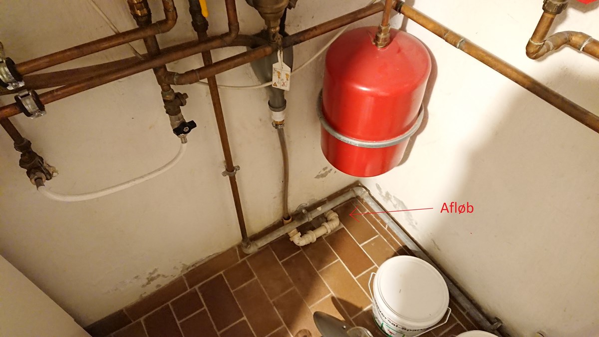

Det er den hvide toilet slange du skal tappe vandet af "med".
I hvet fald den du fylder på med igen, jeg ville finde en have slange og få vandet længere væk en det lokale afløb der
