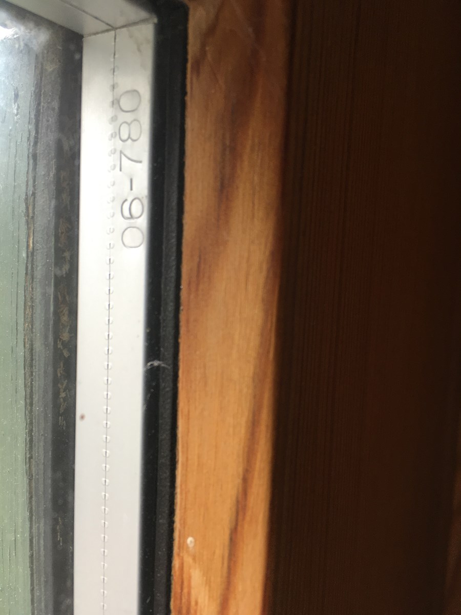

Jeg har lige oprettet mig her på forummet, fordi jeg simpelthen ikke kan finde ud af, hvor gamle de vinduer vi har i vores nye hus er. Der står nogle tal og bogstaver i vores vinduer, men jeg synes ikke lige umiddelbart, at de gør mig klogere. Kan nogen herinde hjælpe mig?
På ruderne i vores hoveddør står der: "06-780"

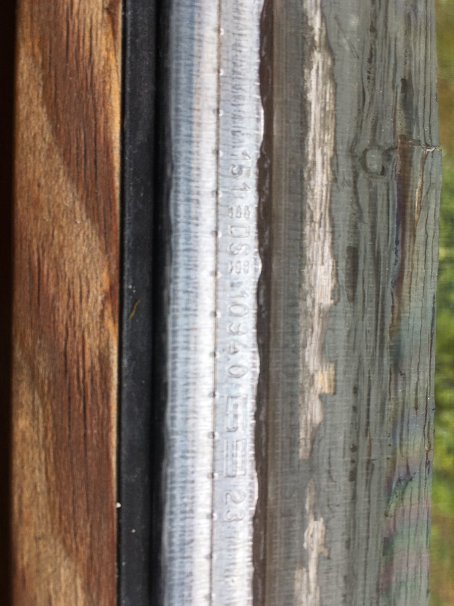

På vinduerne står der: "151 - DS - 1094.0 GS 23"
Huset er ifølge papirerne bygget i 1978 og jeg tror, at vinduerne er fra den tid. Hvis de er kan de måske indeholde PCB, som blev udfaset i 1977, da byggeriet jo godt kan være påbegyndt i 1977. Hvis de indeholder PCB skal de håndteres som PCB-holdigt affald osv., derfor er det vigtigt for mig at finde ud af det.

Ja ruden er fra 6 måned 1978...
Tusind tak je_ns! Og kan man også tyde noget ud af det, der står i ruderne på vores vinduer? Altså: "151 - DS - 1094.0 GS 23"
Mvh. Nythus
Det angiver hvilke DS (Dansk Standard) kvalitetskrav glasset opfylder. Men det handler om glasset og ikke vinduet + fugerne.
Du vil helt sikkert få en mærkbar effekt ved at skifte dem til moderne energiglas!
Mvh. AllanE
De vinduer hvor du angiver DS mærkatet har sikkert også en dato mærkning et andet sted. Det kan være svært at se, men jeg mener det har været et krav at de blev mærkede med produktions måned.
