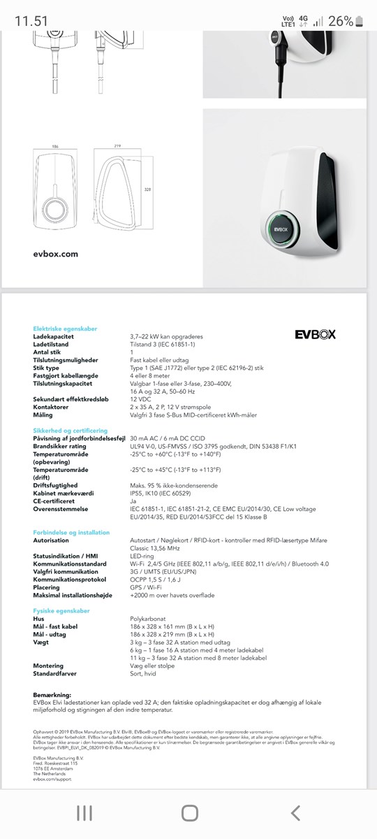

Har fundet en lader som jeg gerne vil købe men ved ikke im den er monteret med type B rcd som er lovpligtig. Kan nogen fortælle mig om den har det monteret.
Det er samme ladeboks som de levere via ok og norlys. Har prøvet at tage kontakt sil dem men de andede intet om det.
