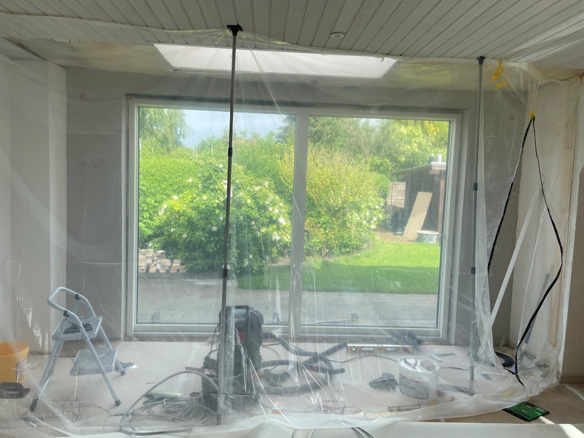

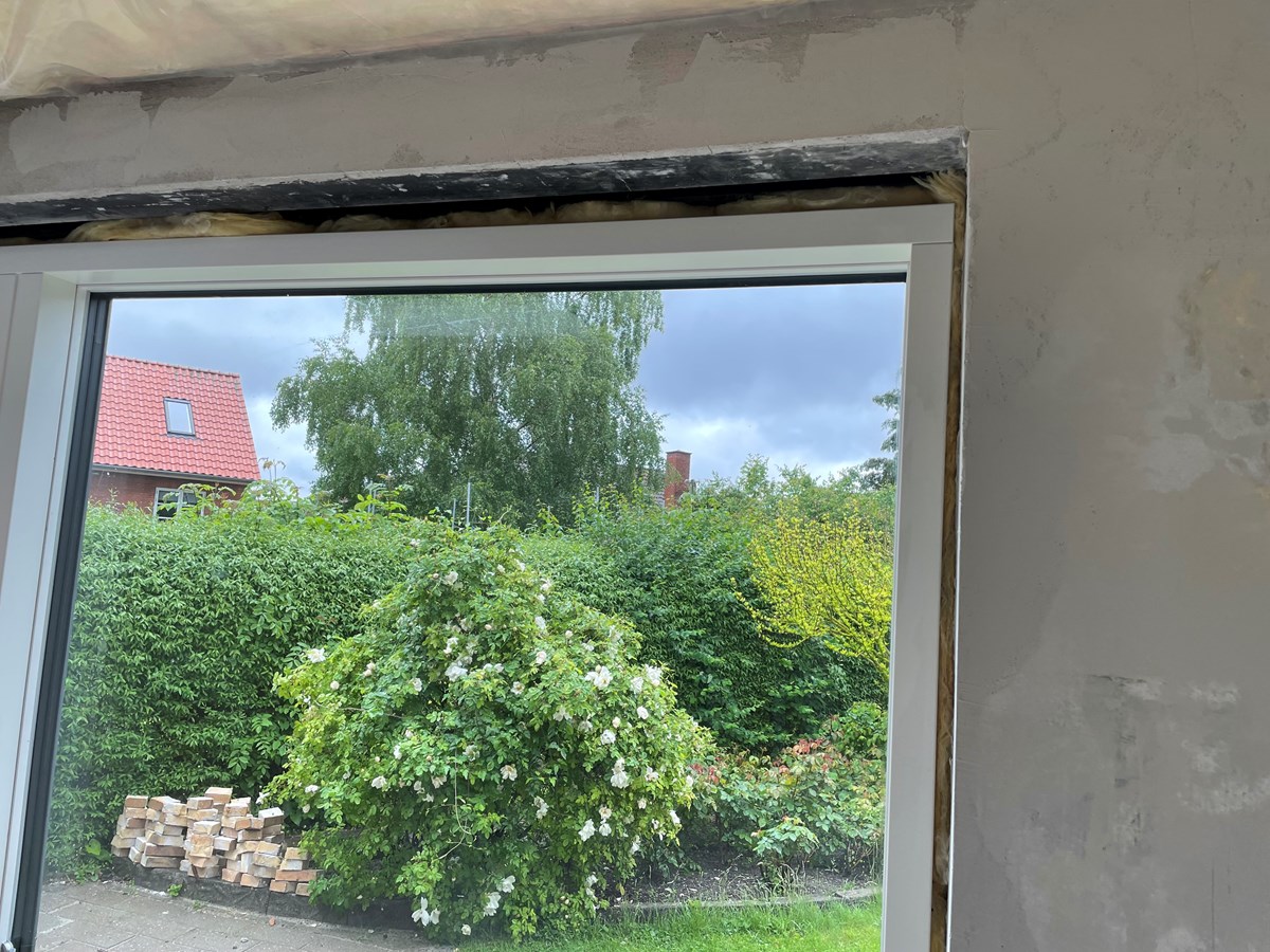

Over vores ny-etablerede skydedør er der 2 x HEB100 stålbjælker med ca .4 cm fra overkant af døren til jernet.
Min tanke er, at klæbe Fermacell fibergips-plader på, så der bliver lukket af med en massiv, skruefast løsning (så kan der uden problemer hænge lamelgardiner mv.).
Jeg kan ikke skrue opad i jernet, men vil klæbe dem med LIP fliseklæb. Er dog i tvivl om vægten bliver for stor. Vil fliseklæben kunne holde 3 x 15 mm fibergips stykker på 300 x 15 cm? Andet og tredje lag limer og skruer jeg sammen.
Mvh. AllanE

@BOFL: Du har nok ret mht. montagelim i stedet. Vi valgte denne før i stedet for foldedør, for at få mest muligt glasareal. På foldedørende er der typisk mange "sprosser" fordi den består af så mange smalle partier.
@Mcarpenter: Mange tak for den udførlige beskrivelse. Ideen med klodser er god, men jeg håbede på, at lave en "massiv" lysning i toppen, så der er masser af plads til at skrue lamelgarder mv. fast. Jeg kan også være bekymret for, om en punktvis fastgørelse opad er stærk nok?
Mvh. AllanE
