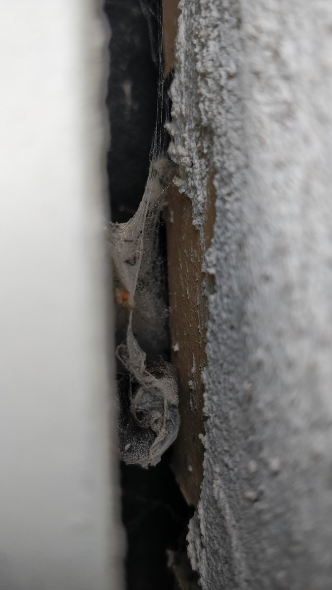

Der mangler en mørtel fuge I et af mine vinduer, og jeg tænker godt jeg kan fylde den selv, men skal jeg proppe noget isolering ind inden? Se billeder.
Du skal ikke fylde op med mørtel, men derimod med en fleksibel fuge ala en konstruktions lim/bygge fuge ala tec7 der få's i mange farver.

Jo man stopper vindure med isolering inden de bliver fuget. uanset om der er mørtel fuge eller gummi.
Man stopper vindure enten med hørfiber eller glasuld.
alle Tømmerhandlerne har 50mm brede glasuld ruller til stopning af vindure.
det trykkes på plast gerne med en kile / tommestok / maler rørepinde
efter det er stoppet helt ud skubbes en bagstopper i ca 15mm ind fra vindues rammen.
det skal ikke stoppes for hårdt. kun så det er tæt for vind.
Ved Mørtelfuge anbefalser jeg at du afdækker vinduet med maler tape. for at beskytte vinduet.
En Mørtelfuge perfekt 12x12mm kvadratisk
En perfekt gummi fuge er 8x12mm
