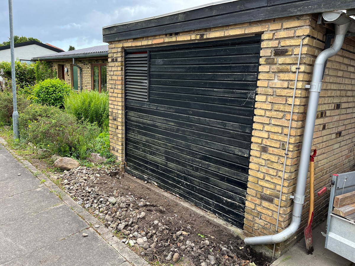

Nedløbsrøret i forgrunden ender blot ved hushjørnet og har ‘fungeret’ i 60år. Her er ingen brønd.
Jeg skal have ny beklædning samt belægning ved porten. Min tanke er om jeg kan koble nedløbet på et liniedræn foran porten og lede vandet helt over til nedløbet længst til venstre på huset??
i princippet kan du godt
men det vil være en langt bedre løsning at lægge et rør ned lidt dybere og så koble begge dele på der
