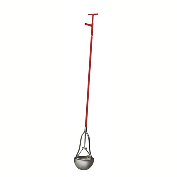

Rense nedløbsbrønd - hvordan?
Nedløbsrøret på min tagrende stopper til med klumper af blade, småsten og løsrevet mørtel fra tegl-taget.
Jeg har for ca 1 år siden fået installeret nye tagrender af et tagrende-firma. Problemet er, at jeg ikke kan løfte nedløbrøret op med mere end ca 1 cm. Det er for lidt til at få fingrene ind under det og trække proppen ud.
Som jeg husker den tidligere tagrende, så var der installeret en slags "skydestykke" på nedløbsrøret, så man reelt kunne løfte nedløbsrøret op og dermed få adgang. Men jeg husker måske forkert.
Har vedlagt et billede, hvor jeg har trukket kraven op.
Er det korrekt installeret fra firmaets side eller er det mig, som gør noget galt?

Enig. Du må på en eller anden måde få fjernet risten. Som det er nu vil risten vedblive med at stoppe nedløbsrøret.
Har du mulighed for at løse nedløbsrøret i toppen for på den måde at få tilstrækkelig frigang?
Det er meningen at skidt fra taget samles i sandfangs brønden som renses med kloakrenser.
